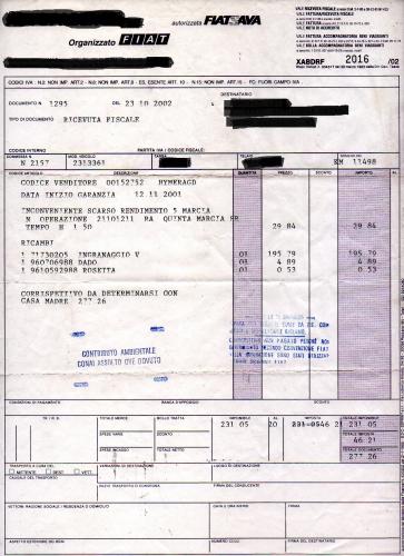

Inserito il 20/11/2023 alle: 22:59:18
In risposta al messaggio di peugeot106 del 19/11/2023 alle 17:48:27
86euro nel 2006 364euro adesso (miglior prezzo trovato)
ciao peugeot.   il mio 2800 jtd  127 cv  2001 aveva la 5° lunga lo si capisce dal salto dei giri dalla 4° alla 5° ritirato dalla concessionaria  nuovo  salto 1°-2°  500 giri 2°-3° 500 giri 3°-4° 500 giri 4°-5° 1000 giri. praticamente in 5° a 90 km h se alzavo un attimo il piede dall'acceleratore non lo riprendevo piu' dovevo scalare in 4°.        attraversata la francia sulle loro RN  tutto un 5° 4°  4° 5°.
era veramente un brutto viaggiare, un sovrappasso ferroviario  a 90 km h mi  obbligava a scalare marcia, praticamente si viaggiava quasi sempre in 4°.
portato in fiat messo 5° corta ( lavoro fatto in garanzia )   corta non intermedia  infatti in autostrada era sempre con giri molto elevati 500 giri in piu'  e da 3000 a 3500 sono tanti  anche se viaggiando a100-105 diventava accettabile.  sulle strade statali o provinciali teneva la 5° da 55-60 e riprendeva facilmente
 modelli sucessivi mi sembra fiat abbia messo un cambio a 6 marce, quello che mancava al jtd.img177(1).jpg  venduto 3 anni fa adesso cambio automatico 9 marce.
