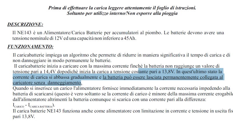

No, quello è parecchio stupidello: Ho distrutto 2 batterie mantenendole sempre in carica e non era guasto anzi, non è guasto: lo tengo sul banco laboratorio per fare delle prove.
ho trovato dal loro manuale di istruzione...posso sapere che prove hai fatto te?
2018-09-17%2008_32_23-Batterieladeger%C3%83%C6%92%C3%82%C2%A4t-NE143_pd_pdf%20-%20Adobe%20Acrobat%20Reader%20DC.png
gio_miller
Modificato da giomiller il 17/09/2018 alle 08:33:06

Ciao ho trovato dal loro manuale di istruzione...posso sapere che prove hai fatto te?

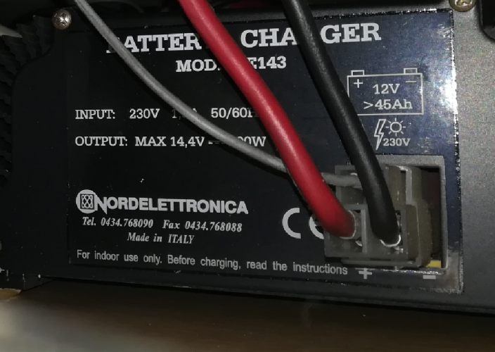

Parliamo di questo prodotto? Quello che adesso funziona come caricabatterie di fortuna? Ok se è questo allora il mio ha la capacità di non arrivare mai a 14.4V (max 14.2) e sempre a piena corrente:
Prima ha fatto bollire e seccare una FIAMM 100Ah acido libero, sostituita poi con 2x FIAMM 100Ah in parallelo, a distanza di una stagione invernale morte anche quelle, senza essere uscito una volta.. alla prima occasione di "libera" sono durate nemmeno una notte..
Il caricabatterie era sempre bollente (complice anche il posto del piffero dove era inserito) e le batterie le ho sentite friggere, avvicinandomi loro: considera che non ha la compensazione in temperatura, oltretutto.
Smontato, sostituito (cambiata anche posizione) con diverso prodotto di diversa casa, sostituite nuovamente le batterie (2x100Ah) e lasciato il mezzo costantemente alimentato: ZERO problemi, batterie perfette (passati 3 anni).
La mia esperienza è questa, ho presunto anche fosse guasto, mail a NE: "non diamo informazioni ai privati, rivolgersi ad un rivenditore" ... Rivolto a loro rivenditore: "dobbiamo chiedere a NE", risposta mai pervenuta in una settimana... Nessun problema, ciao ciao NE.
- Roberto -

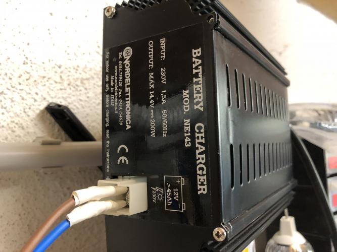

dalle foto sembra identico, ho attaccato un filo in + ma non so perché ma sicuramte te si :)
Posso sapere con cosa lo hai cambiato?
Il mio è posto tra mini mobile in legno e la parete, solo per trovarlo ci ho messo un bel po...

dalle foto sembra identico, ho attaccato un filo in + ma non so perché ma sicuramte te si :) Posso sapere con cosa lo hai cambiato? Il mio è posto tra mini mobile in legno e la parete, solo per trovarlo ci ho messo un bel po...
Il filo in più, quello "sopra gli altri", va alla centralina (alla parte con i fusibili) : quando il 230V è collegato quel filo eroga un segnale di riferimento +12v che permette l'accensione della spia "230V" nel quadro di controllo sopra la porta.
Il mio era intelligentemente montato di fianco alla derivazione con i fusibili, sotto il tavolo dinette, nello spazio ricavato per il passaggio della conduttura aria calda della truma, fissato al pannello laterale a mezzo cm dalla conduttura stessa. Gia lui senza un minimo di ricambio d'aria bolliva di suo, immagina con la truma accesa che calvario.
Ho creato un vano tecnico sotto la panca trasformabile in letto (non ne ho bisogno) e vi ho piazzato un NDS Powerservice Gold che però è tutt'altra cosa perchè concentra in se un parallelatore BM/BS, il caricabatterie 230V ed il regolatore FV
- Roberto -
Modificato da RobVision il 17/09/2018 alle 15:18:40
