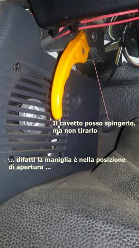

Chiedo aiuto ai più esperti in quanto, come da titolo, si è rotto il cavetto in acciaio che comanda l'apertura del cofano motore.
In realtà più che rotto penso si sia "slegato" (passatemi il termine) in corrispondenza dello sblocco stesso (lato motore).
Agendo sulla leva interna, la stessa viaggia a vuoto ed ho provato a tirare il cavetto con un paio di pinze, ma nulla da fare: è come se fosse già a fine corsa e non si muove. Lo posso spingere, ma di tirarlo proprio non se ne parla ...

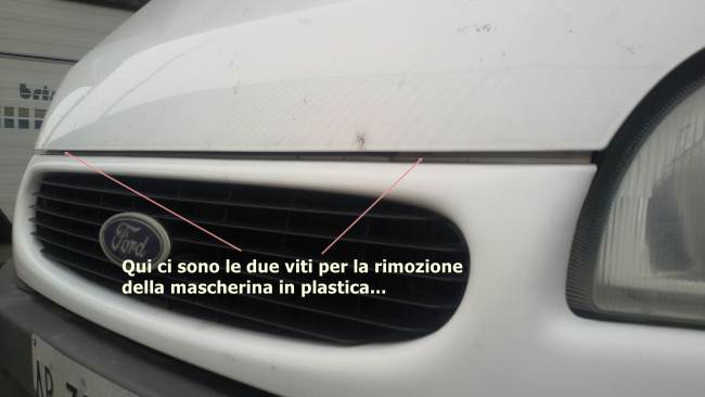

Ho pensato che rimuovendo la mascherina in palstica, in qualche modo posso arrivare al blocco, ma la stessa è tenuta in posizione da due viti e per svitarle devo aprire il cofano ...

In effetti, azionando la leva, non ho avuto la sensazione della rottura: semplicemente non aveva il fermo corsa a cui ti riferisci e che dovrebbe avere.
Immagino che il freddo abbia dato il "colpo di grazia" ad una plastica già deteriorata che non ha opposto alcuna resistenza alla rottura ...

Dovresti provare a togliere il paraurti (operazione abbastanza semplice ci sono sei bulloni 4 frontali e 2 interni al passaruota) e provare ad accedere al meccanismo dell'apertura. Se non riesci, dovresti togliere le quattro viti sui due supporti neri che sono infilati al telaio e che sorreggono la mascherina. Dovresti riuscire con un cacciavite nano tra radiatore e mascherina. Tolta la mascherina riuscirai ad aprire il cofano.
