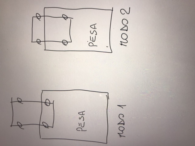

Chi mi sa consigliare come ci si deve posizionare sulla bilancia per pesare correttamente gli assi ? Il pessimo  disegno che allego è un esempio del peso asse posteriore , corretto caso 1 o caso 2 ?

modo 1 con le ruote appena dentro la pesa, ad ogni centimetro in più, corrisponde peso in più ( magari non rilevabile dalla pesa in quanto deve sopportare carichi maggiori di un camper)
l'unico modo per pesare gli assi, anzi ogni singola ruota, sono le bilance da mettere sotto le ruote , in dotazione ad alcune pattuglie della stradale, potresti chiamarle la centrale a te più vicina  e chiedere se ti pesano

Le cose non cambiano il peso sull'asso è sempre lo stesso...
sia a bordo della bilancia che al centro...
sempre che il piano della bilancia sia sufficentemente rigido

Il peso non cambia se l asfalto al difuori della pesa è perfettamente in piano, ma spesso c'è una lieve pendenza, quindi io cerco di tenere l asse che non va pesato appena fuori dalla pesa per minimizzare eventuale dislivello e quindi l asse da pesare sta verso il centro della pesa, che mi sembra anche meglio.
Quindi modo 2

Devi cercare una pesa con intorno asfalto perfettamente in piano ed alla stessa altezza. Le ruote cerca di tenerle il più possibile vicino al centro della pesa
Puoi fare la pesata totale e poi gli assi. La somma deve dare circa lo stesso risultato . Un minimo di tolleranza è normale.

Non credo importi molto di come ci si mette, conta che i 2 piani, pesa e fuori pesa, siano a bolla, tanto ci saranno sempre imprecisioni, poco rilevanti.

Io ho pesato i 2 assi separatamente adottato il metodo "3" laugh. Cercando di mettere mezzo camper sulla pesa in entrambe le pesate. Rispetto alla pesata complessiva ho trovato 10 Kg di differenza. Pesa, comunque, in piano perfetto.

10 o 20kg sono un nonnulla su pesi del genere,

10 o 20kg sono un nonnulla su pesi del genere, in proporzione sbaglia molto di piu la bilancia del salumiere....che faccio? ...lascio?
infatti... probabile che sia addirittura la divisione minima della pesata e che la differenza sia dovuta all'arrotondamento !

Questa mattina sono andato in pesa e ho fatto le pesate con i due sistemi, risultato stesso identico peso per entrambe le pesate, 1400 kg all’anteriore e 1800 kg al posteriore.  Fatta la pesata mi servirebbero info su gomme e pressione quindi aprirò altro post
