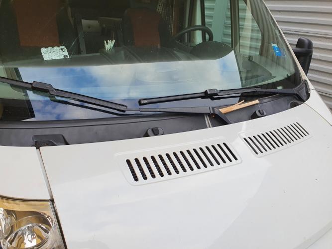

ciao a tutti,
qualcuno sa come si chiama questo ricambio del ducato 250. si tratta della plastica che raccoglie l'acqua piovana che scende sul parabrezza  e la convoglia verso lo scolo. é composta da 2 parti un a sx e una a dx. la mia é cotta è la guarnizione non fa più tenuta sul vetro.

ciao a tutti, qualcuno sa come si chiama questo ricambio del ducato 250. si tratta della plastica che raccoglie l'acqua piovana che scende sul parabrezza  e la convoglia verso lo scolo. é composta da 2 parti un a sx e una a dx. la mia é cotta è la guarnizione non fa più tenuta sul vetro. grazie
1) Ricoprimento plastico della base del parabrezza
2) Copertura esterna motorino tergi
3) Copri vasca dei pesci
(in gergo officinaro dicasi vasca dei pesci la parte alla base del parabrezza dove è alloggiato il motorino del tergi, detta appunto "vasca dei pesci" perchè lì si raccoglie l'acqua piovana, e convogliata verso i canali di scolo)

1) Ricoprimento plastico della base del parabrezza 2) Copertura esterna motorino tergi 3) Copri vasca dei pesci (in gergo officinaro dicasi vasca dei pesci la parte alla base del parabrezza dove è alloggiato il motorino del tergi, detta appunto vasca dei pesci perchè lì si raccoglie l'acqua piovana, e convogliata verso i canali di scolo) Giorgio
Grazie per il tentativo, soprattutto per il "copri vasca dei pesci" :-)  il nome corretto per chi cercasse questo componente parte è : COPERTURA SOTTO BRACCIO TERGICRISTALLO
Esiste destro e sinistro perchè venduta in 2 parti.
