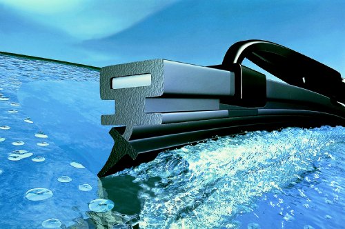

@ Armando: di solito la rumorosità che hai descritto proviene proprio dalle spazzole ed è causata dal profilo tergente vero e proprio che non inverte la propria posizione sul cristallo. In pratica il profilo tergente, quella sottile striscia di gomma con i 2 spigoli che detergono il parabrezza, ad ogni inversione di moto della spazzola deve anche lui invertire la propria angolazione. Non deve essere "spinto" dalla spazzola" ma "tirato". Se questa inversione non avviene a causa x esempio di vecchiaia e indurimento della gomma compaiono rumorosità e saltelli della spazzola. Buona giornata. Vittorio 518C5YHkHJL.jpg

... aggiungo: se proprio anche cambiando spazzole il problema persistesse, la causa potrebbe essere una pressione eccessiva impartita dai bracci tergi sulle spazzole. Che renderebbe difficoltosa l'inversione di orientamento del profilo tergente. Di solito basta fletterli in direzione opposta al parabrezza...

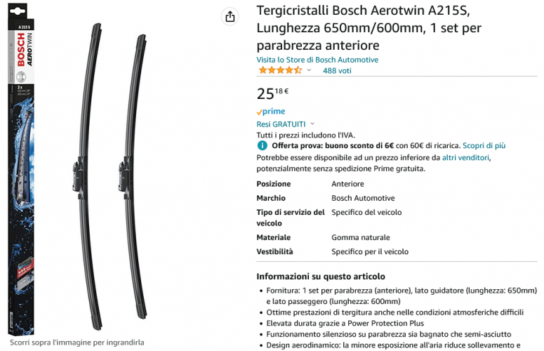

Io non ci faccio nulla, in estate si rovinano piu che altro per il sole, quindi all inizio di ogni inverno ne metto due nuove, anzi, cambiate proprio Venerdi scorso, 25 euro di buona marca.
Non è per essere uno scialacquatore che non ci faccio nulla, ma le Bosch Aerotwin quando le sollevi da cristallo si flettono tantissimo e bisognerebbe sollevarle tantissimo al centro, 15-20cm,  perchè non tocchino i lati,  ho anche provato a tenere i bracci alzati quando il camper sta in cortile fermo, al coperto ma ci batte il sole pomeridiano sul parabtrezza, ma venivano presi da posatoio per ogni specie di uccellini e avevo il cofano tutto cagato, e sul grigio scuro si vede tantissimo...meglio no, casomai per salvare le spazzole poi mi stava una riverniciatura del cofano! wink

In risposta al messaggio di vadopiano del 06/11/2022 alle 08:40:35
sottile striscia di gomma con i 2 spigoli che detergono il parabrezza, ad ogni inversione di moto della spazzola deve anche lui invertire la propria angolazione. Non deve essere spinto dalla spazzola ma tirato. Se questa inversione non avviene a causa x esempio di vecchiaia e indurimento della gomma compaiono rumorosità e saltelli della spazzola. Buona giornata. Vittorio
Grazie Vittorio. Quello è il problema in effetti. Lo faceva anche da nuovo, o almeno nuovo per me. Ma essendo il mio van un pronta consegna - fine serie potrebbe anche darsi che le spazzole siano prima state un po' ad indurirsi su un piazzale , per cui per prima cosa proverò  a cambiarle, poi si vedrà
