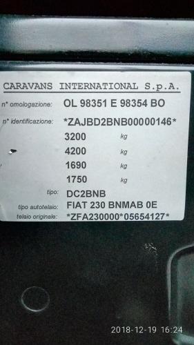

non riesco ad inserire il libretto comunque il numero di telaio è quello nella foto il motore è il 1905 td   da 66kw  (90 cv) ducato è quello piu tondo col cambio sul cruscotto non  sotto il  volante

devi controllare sulla carta di circolazione al punto P5 (tipo motore)...sarà sicuramente DHX....main-qimg-cd4587aa8ada575705dc6c2e455853e0.jpg
