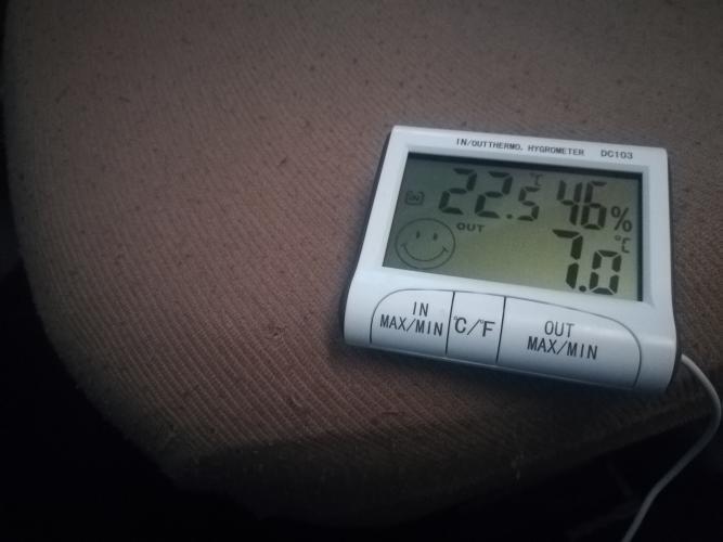

Ieri tornando da un bel week end in camper in montagna, appena arrivato vicino a Firenze, faceva un caldo notevole, ho cosi' acceso il clima cabina. Non sono rimasto particolarmente colpito dal fresco del condizionatore, certamente funziona, ma il raffrescamento non e' stato cosi' veloce come quello dell'auto (sto parlando di temperatura in uscita dalle bocchette).
Come si fa a valutare se il clima va ricaricato oppure no? che delta T mi devo aspettare misurando l'aria in uscita fra clima spento e clima acceso, misurando con un termometro digitale? Oltre al filtro antipolline , il clima richieste una particolare manutenzione?
Avete mai dovuto ricaricare il clima? io con le auto che ho avuto non l'ho mai fatto. L'honda jazz che possiedo rinfresca molto e bene e l'impianto non e' mai stato ricaricato dal 2005. Il ducato invece e' del 2011.

14/10/2013 2149
Inserito il 13/05/2018 alle: 15:31:29
Stamani con 24 gradi fuori. Questa la temperatura dopo 4 minuti. Motore leggermente sopra il minimo, mezzo fermo. Direi che va bene, che ne dite?
