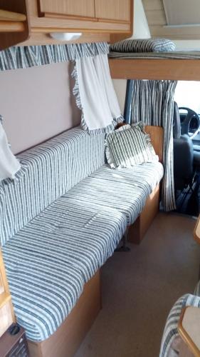

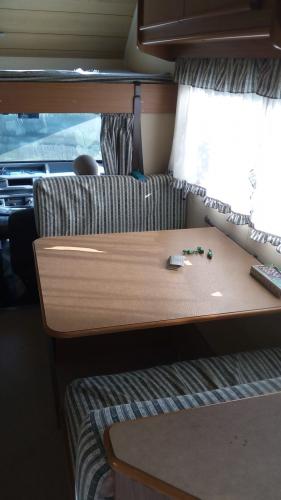

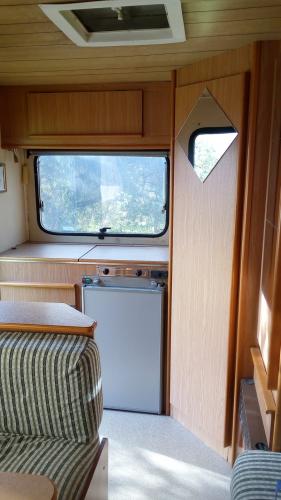

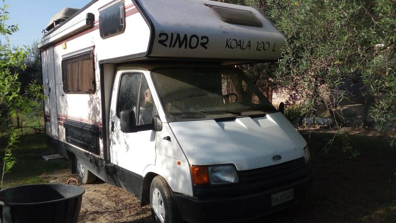

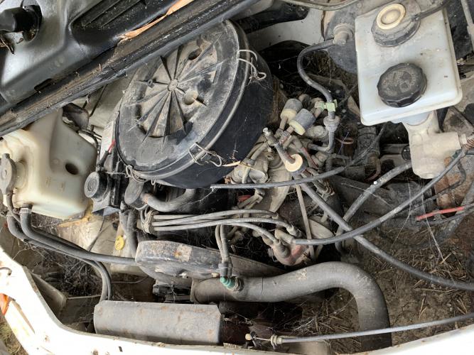

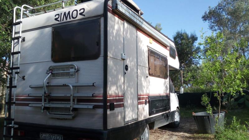

ACF70E95-720F-48F6-AFB7-1170B02CBA69.jpegD53E6149-5A11-40ED-8ADF-7379624FD8CA.jpeg15762603-FB2B-4986-8100-3300BA7E26EA.jpegC211E698-9CE3-4BD8-9CC0-20D8AFAF58CE.jpeg4DEE34A3-1E7B-4F8D-A7F2-E2CD9B0D1552.jpeg3C41BE78-0C38-4F62-92F3-6E142E3458BC.jpegCiao anasta e grazie, controllerò anche il boiler! Anche quello che vorrei prendere è un 120 L, metto qualche foto!

Tutto benza niente gas? se è cosi preparati il portafoglio per il consumo è elevato circa 7 km con un litro. Verifica poi che carburatore monta, l'originale Ford a dato  problemi. Per questo se il motore parte e tiene bene il minimo è gia un buon segno, comunque  il meglio sarebbe fare una prova su strada per valutare la meccanica&cambio e sentire eventuali rumori anomali. Per il resto un camper datato puo avere diversi problemi che vanno dall'impianto elettrico, batterie, caricabatterie, centralina , impianto di illuminazione ecc. all'impianto idraulico, pompa, boiler, rubinetterie, raccorderie e tubazioni, valvole dei sanitari ecc. impianto gas, valvole e riduttore di pressione, impianto di riscaldamento, stufa, condotti aria calda ecc. C'è poi la cellula che puo essere infiltrata ed i suoi serramenti finestre, zanzariere ecc. e ci metto pure le gomme, tutte cose costose.  Per questo essendo un po complesso il discorso è prevedibile dopo l'acquisto per sistemare eventuali noie l'esborso di un po di soldi, io negli usati datati ho sempre calcolato dai 2 ai 3mila euro sempre che non siano infiltrati allora è un altro discorso.
Ciao Rascal, grazie! Anche gpl, tiene perfettamente il minimo, cmq controllerò anche che carburatore monta! Dalle foto come vi sembra? Potrò fare una prova di una mezza giornata massimo, consigliatemi cosa è più importante controllare con un tempo così limitato. Per prima cosa dovrò collegare il gas per verificare fornelli e stufa e riempire il serbatoio dell’acqua per bagno/ lavandino, giusto? Sapete dirmi della ventola sempre accesa invece? Mi preoccupa un po’..
