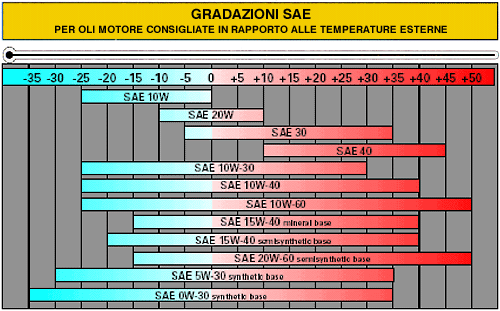

Detto questo tra tra SAE 5 e SAE10 ci sono 5° di differenza da -30 a -25
