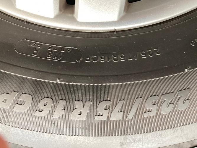

Inserito il 03/08/2020 alle: 12:54:21
Ciao A Tutti,
leggo sul fianco della mia gomma 75 psi = 5,17 bar
indice carico 118r = 1320 kg (R=170 km/h)
Michelin Agilis Camping
