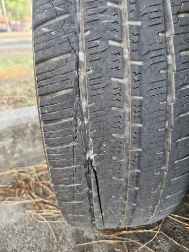

Buongiorno a tutti. Mio figlio si trova in Slovenia e ha un problema piuttosto serio ad un pneumatico (taglio su pittosto esteso su centro battistrada della ruota anteriore sinistra) ma ancora in pressione: il mezzo è un Ducato van senza ruota di scorta. Qualcuno si è già trovato in situazione simile in Slovenia o Crazia? Per la sostituzione conviene rientrare in Italia? Visto che gli pneumatici hanno 15000 km e sono di dicembre 2024, io cambierei la coppia anteriore, può avere senso ordinarle on line e farle consegnare da un gommista convenzionato vicino alla rotta? Nella peggiore delle ipotesi (che non si trovino pneumatici compatibili in poco tempo) può avere senso mettere la ruota lesionata sul posteriore? Grazie in anticipo a chi potrà dare suggerimenti e buoni km a tutti.

Sono CONTINENTAL 215/70R15CP 4 stagioni

zye non di vedono i fili d acciaio ok
allargare il taglio e guardare dentro o misurare la profondita e compararla con il vuoto tra i tasselli

Tutto quello che hai scritto non ha senso
Non ha senso continuare a viaggiare con quella gomma
Non ha senso fare arrivare gomme da internet
Che si fermi al primo gommista un po' attrezzato e si fa mettere due gomme nuove
È in Europa, non nel Burundi
E la sicurezza, non ha prezzo

Buonasera:
la cosa piu sensata e cambiare la gomma.
in questo caso 2.
si può anche metterla al posteriore ,ma se si sta tornando a casa,a patto che casa non sia a 800 dalla Slovenia tenendo un andatura consona al problema della gomma
si può tentare di trovare da un gommista una gomma usata tanto x fare la strada in tranquillità.

Ma se sta tornando, cercasse qualcuno che ha gomme usate, gli allunga qualche decina di euro, se la fa mettere sotto una al volo non troppo antica e con calma agisce come meglio crede

mai mettere una ruota "" lesionata ,non buona """sul postetiore Neanche su una vettura sul camper poi deve sopportare il maggior peso
Sul asse anteriore in caso di i scoppio si riesce s vontrolare meglio la sbandata
