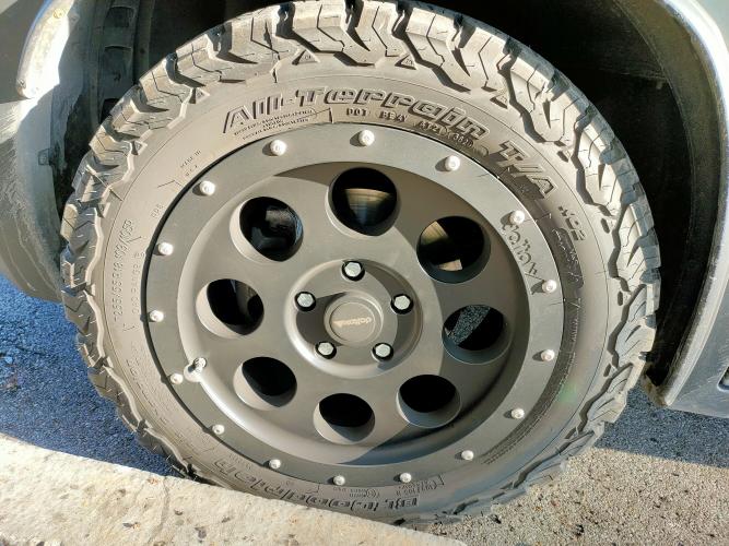

Riprendo questo post per chiedervi se voi li mettereste mai questi pneumatici:

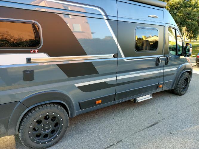

L'ho visto e fotografato in città proprio per l'impressione che hai detto tu.  Aveva targa slovena. Non so se da loro quella misura riescono a riportarla sulla carta di circolazione. Non era un 4x4.
11/11/2004 10020
Inserito il 23/01/2022 alle: 18:18:06
In risposta al messaggio di ezio59 del 23/01/2022 alle 18:07:23
A Ravenna ho visto un furgonato su vecchio 244 con targa tedesca ed aveva questi pneumatici.
Era dotato di taniche supplementari e piastra da sabbia oltre a bauli vari sparsi un po' ovunque ed aveva questi pneumatici.
Ritengo sempre si accessori il mezzo in dipendenza a quanto si vuole fare sempre senza esagerare.
Posso comunque dire che con un mezzo normale e normalissimi pneumatici sono stato in posti impensabili.

yes interessante. Li vedo più su un 4x4 e non oso pensare il rumore di rotolamento che fanno su strada asfaltata. Poi quel furgonato era molto lungo e con un bel passo, quindi inadatto secondo me alle strade sterrate e tortuose.
Tranquillo, io ho proprio questi pneumatici da parecchi anni, e non fanno rumore.
Inizialmente ero titubante perchè in passato sui miei fuoristrada ho avuto gomme tassellate e facevano un rumore tremendo, ma poi alla prova, queste 4 stagioni, pur con un aspetto aggressivo, sono ottime anche in autostrada,  paragonate alla Agilis Alpin, le BF sono piu silenziose e piu confortevoli avendo una mescola morbida.
In USA sono le piu comuni gomme installate sui suv.
E poi parlo dello Sprinter, che è un mezo silenziosissimo come una berlina, e quindi qualsisai rumore di rotolamento si avvertirebbe subito.
Nel mio caso sono gomme che fornisce la Hymer sul mio modello, quello a sinistra, mentre a destra lo sprinter normale.

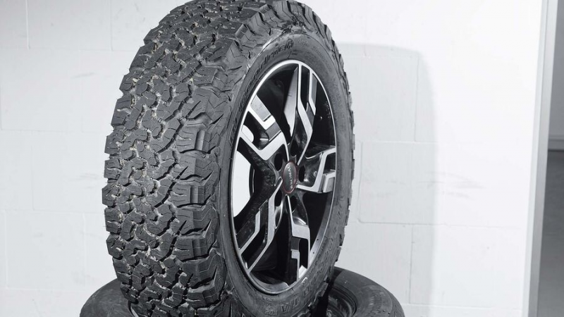

Vantaggi:
- confort e silenziosità rispetto a altre invernali
- eccellente trazione su erba e terra
- costo inferiore a una buona invernale standard
- anche l occhio vuole la sua parte...si lo so sono proprio "tamarro" per certe cose winklaugh
Svantaggi:
- lieve aumento dei consumi (ma puo anche essere per il diametro maggiore)
- un po meno precisione di guida ma solo oltre 120km/h
- mi sembra che tendano a consumarsi un pelino piu in fretta, casomai a 5 anni le cambio anzichè averle ancora buone a 8 anni.
Però nel Ducato non so se le metterei ma per un altro motivo.
Nel mio sono 245/75R16LT 120S  e quindi una misura con elevato indice di carico, e ho la misura a libretto essendo di serie.
nel Ducato si puo montare (ma solo con cerchi MAK NAD se non si ha la misura esatta a libretto) la misura 225/75R16LT 115S  che ha un indice di carico un po basso, casomai va bene su un furgonato ma non su un camper con sbalzo.
Il "famoso" Yari Ghidone le ha montate e qui un articolo.
http://yarighidone.blogspot.com/2018/06/le-nuove-scarpe-per-il-ducatone.html
Però quelle delle foto del Ducato, mi sembra di leggere 255/55R18 109R  e quindi ancora peggio come IC e poi la gomma con fianco così tanto ribassato perde completamente il confort di marcia, oltre che per avere quella misura deve essere il produttore del camper a averla messa sul libretto e quindi è una opzione di fabbrica.  Ne ho visti anch'io in giro dei Ducato con quelle misure.
La HYMER ha anche avuto a catalogo la versione Exis T 414 Crossover su Ducato, con quelle gomme di serie ma non so in che misura.

Tranquillo, io ho proprio questi pneumatici da parecchi anni, e non fanno rumore. Inizialmente ero titubante perchè in passato sui miei fuoristrada ho avuto gomme tassellate e facevano un rumore tremendo, ma poi alla prova,
queste 4 stagioni, pur con un aspetto aggressivo, sono ottime anche in autostrada,  paragonate alla Agilis Alpin, le BF sono piu silenziose e piu confortevoli avendo una mescola morbida. In USA sono le piu comuni gomme installate sui suv. E poi parlo dello Sprinter, che è un mezo silenziosissimo come una berlina, e quindi qualsisai rumore di rotolamento si avvertirebbe subito. Nel mio caso sono gomme che fornisce la Hymer sul mio modello, quello a sinistra, mentre a destra lo sprinter normale. Vantaggi: - confort e silenziosità rispetto a altre invernali - eccellente trazione su erba e terra - costo inferiore a una buona invernale standard - anche l occhio vuole la sua parte...si lo so sono proprio tamarro per certe cose Svantaggi: - lieve aumento dei consumi (ma puo anche essere per il diametro maggiore) - un po meno precisione di guida ma solo oltre 120km/h - mi sembra che tendano a consumarsi un pelino piu in fretta, casomai a 5 anni le cambio anzichè averle ancora buone a 8 anni. Però nel Ducato non so se le metterei ma per un altro motivo. Nel mio sono 245/75R16LT 120S  e quindi una misura con elevato indice di carico, e ho la misura a libretto essendo di serie. nel Ducato si puo montare (ma solo con cerchi MAK NAD se non si ha la misura esatta a libretto) la misura 225/75R16LT 115S  che ha un indice di carico un po basso, casomai va bene su un furgonato ma non su un camper con sbalzo. Il famoso Yari Ghidone le ha montate e qui un articolo. Però quelle delle foto del Ducato, mi sembra di leggere 255/55R18 109R  e quindi ancora peggio come IC e poi la gomma con fianco così tanto ribassato perde completamente il confort di marcia, oltre che per avere quella misura deve essere il produttore del camper a averla messa sul libretto e quindi è una opzione di fabbrica.  Ne ho visti anch'io in giro dei Ducato con quelle misure. La HYMER ha anche avuto a catalogo la versione Exis T 414 Crossover su Ducato, con quelle gomme di serie ma non so in che misura.
Infatti, le vedo bene e le capisco sul tuo 4x4, molto meno su un furgonato molto lungo e basso.
12/11/2006 59245
Inserito il 24/01/2022 alle: 15:27:07
In risposta al messaggio di ezio59 del 24/01/2022 alle 13:20:51
Potrebbe migliorare la trazione per esempio per uscire dall erba di un campeggio dopo la pioggia, ma alla fine, penso che le abbia messe piu che altro perchè gli appagava l occhio wink

sarà che sono vecchio e non tamarro ma una spalla di quel genere su quel tipo di gomma povera schiena e mobilio
