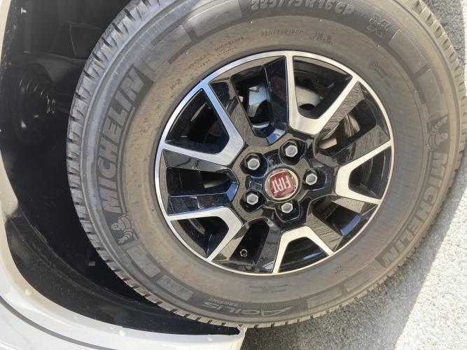

Ho avuto modo di tenere sul camper per 4 anni delle invernali Michelin Agilis Snow e poi ancora 4 anni delel Michellin Agilis Alpin, e ance usandole in estate per la maggior parte del tempo, non ho riscontrato un particolare peggioramento, solo quello fisiologico. Giusto che le Alpin dopo 4 anni erano diventate rumorose, o meglio creavano una fine vibrazione che poi si trasmetteva a ogni cosa nel camper, e quindi poi passato alle 4 Stagioni BF Goodrich, che invece (e inaspettatamente) sono piu silenziose e non trasmettono vibrazioni.
Penso che le 4 stagioni, diversamente dalle invernali, abbiano una mescola che non si cuoce (e indurisce) con le elevate temperature, proprio per poterle usare in ogni stagione. Il disegno invece è molto simile alle invernali, tanto che oggigiorno le buone 4 stagioni hanno anche il 3PMS.
Tra le Michelin Crossclimate e le Continental Van Contact 4S , come marca penserei a mIchelin, ma a vederle sarei piu per le Van Contact che mi sembra abbiano un disegno con piu lamelle e quindi penso che abbiano migliore grip anche dopo anni. Le Crossclimate hanno un disegno poco lavorato, e quindi penso che contino molto sulla aderenza della mescola, ma se quella poi cala, e dopo un paio di anni un po cala sicuramente, non so, non vorrei che poi mostrassero il fianco.  Ma solo miei ragionamenti, piu o meno giusti, non lo so neppure io.
Anche perchè io sono contento delle attuali e se cambio le rimetto uguali e quindi non guardo troppo in giro.
Fossi in te andrei tranquillo perchè anche se vai a Creta, li immagino che non si faccia tanta strada, e per arrivarci se ho inteso che giro fai, è piu navigazione che strada.
Invece, anche chi va in Norvegia, comunque si fa almeno 2500km per arrivare a Oslo e altrettanti a tornare, e fino a li in estate è bello caldo.
