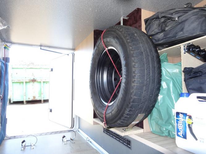

Salve a tutti. Sono camperista da diversi anni, e d'estate viaggio quasi sempre in Europa. Nonostante ciò avrei bisogno di un consiglio. Ho la gomma di scorta che mi prende più di un terzo di gavone, inoltre devo tenerla, per forza di cose, dalla parte opposta del portellone grande. Ho letto qua e là, che ormai esistono kit potenti di riparazione per mezzi pesanti. Inoltre ho l'assitenza stradale compresa nell'assicurazione. La domanda è: conviene che guadagni spazio rimuovendo la ruota di scorta, affidandomoi ad assistenza e kit, oppure rischio di commettere un fatale errore?

Con un camper nel 99% dei casi il kit non serve a nulla perchè la gomma si rovina a tal punto da essere sostituita.
Io non la toglierei per nessun motivo ... poi ognuno è libero di fare come gli pare.
Ma con una gomma da buttare e senza ricambio non serve il kit e nemmeno l'assistenza stradale ... perchè se non hai la gomma e magari è sabato o domenica rimani fermo e non è detto che alla riapertura abbiano la gomma pronta della tua misura.

Il problema non è cambiarla, ho esperienza e forza. Il problema è, che per farla uscire devo smantellare tutto il bagagliaio, e a bordo strada potrebbe anche essere un problema.

Io non rinuncerei mai alla ruota di scorta, piuttosto rinuncio a tutto quello che gli sta davanti nel gavone

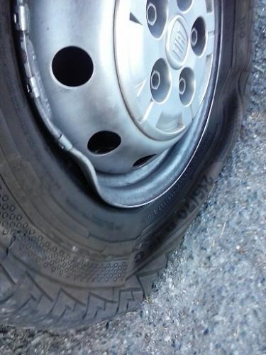

ddd%20001.JPGCiao,
nel 2020 ho incrociato un bilico, ha schiacciato un birillo che mettono sulle strade ed è schizzato sotto la mia ruota anteriore lato guida, andavo circa a 100-110 la gomma è scoppiata il cerchione piegato ed è intervenuto il blocco del carburante, penso che il kit in quel caso serva a poco.

Non rinunciare alla ruota di scorta.
Ho avuto una foratura in Francia in mezzo al nulla tra Gap e Nyons e nei pochi metri necessari a fermarci la gomma era da buttare, troppo è il peso che deve sopportare quando fori, non è un'automobile.
Se non avessi avuto la ruota di scorta sarei rimasta là, era sabato pomeriggio, nel proseguo del viaggio non ho trovato un solo gommista aperto, poi dove la trovi una gomma come la tua da comprare nuova? Non è così semplice!
Insomma, sacrifica un po' di spazio nel gavone e tieniti la tua gomma di scorta, non si sa mai, altro che kit.
