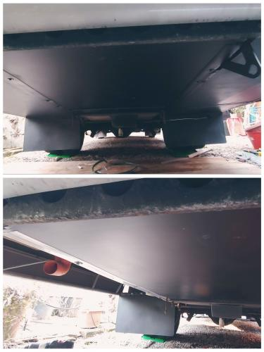

Avete considerato i consumi dati da :
Aerodinamica esterna  :
     va bene sappiamo che mansardato consuma di più
     il MH un poco meno
     il profilato ancora meno
Ma valutate anche la parte bassa il pianale sotto.
    Nessuna casa elimina le travature e le sporgenze e
    il consumo ne risente.
Sui miei mezzi ho sempre modificato quanto si vede sdraiandosi sotto
   Anche sul penultimo  il Rexos 720 avevo :
       Chiuso con pezzi originali Iveco la parti laterali al motore e passaruota
       Ottimizzata entrata aria ai radiatori per migliorare il raffreddamento
       Costruito pianale completamente piatto fino in coda
              ottenendo gavoni interessanti e molto capienti
       Chiuso e reso piano al fondo tutta la parte posteriore del paraurti che
              altrimenti lavora come un paracadute e frena moltissimo i nostri mezzi  wink
Stessa cosa ancora più esasperata sull'ultimo Kreos 8010 che con il 3000 da
oltre 200 cv. mi regala soddisfazioni che non potete nemmeno immaginare e
consumi inferiori ai 10 lt x 100 km.
Ho notato che consumo meno dai 105 ai 115 che andando più piano 95-100
in quanto le turbine non lavorano bene e non si viaggia con la coppia  massima.
Persino un ulteriorre contenitore creato sotto il garage
Per contenere tavolino e alcune sedie pieghevoli.
E i gavoni allargati al massimo ,  creandoli tutti passanti
sul Rex 720 dove ho aperto tutta la fiancata ,prima  era chiusa .
e sul Kreos 8010

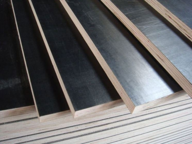

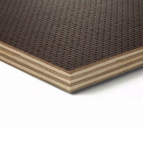

Lavoro superbo, Franco. Hai tutta la mia ammirazione, sopratutto se l'hai eseguito direttamente tu. Di che materiale sono i pannelli utilizzati? Grazie. Vittorio.

I lavori sul mio mezzo sono da sempre fatti di persona
e in off. va solo per le revisioni biennali.
Tutti i pannelli sono in mulistrato di betulla fenolico
colore quasi nero , usati per i piani degli autotreni
Lo spessore serve solo il minimo che si trova da 10-12 mm.
e se non si carica anche da 8 mm.
La parte liscia verso il basso , la ruvida interna (antiscivolo)
Poi angolari in alluminio anodizzato e silicone a sigillare
Alcune parti in verticale con fogli di alluminio da 1 mm,
