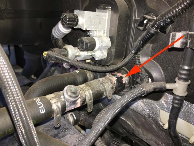

ho la tua stessa meccanica ed ho avuto un problema simile risolto in garanzia.
Vedevo un po' di liquido a terra e non capivo da dove veniva, alla fine ho trovato il punto, si trattava di un attacco che alimenta lo scambiatore per il riscaldamento della cabina.
questo attacco è di plastica e purtroppo può rompersi facilmente.
Vedi foto qui sotto:
