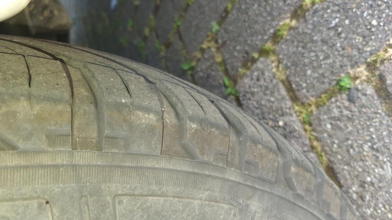

Ho notato subito che si consumano velocemente.
Questa è la foto di oggi 22000km, gomma anteriore, indice di carico 114/116, ci gravano sopra 750kg, tengo la pressione idonea al carico e peso, mh di 7m (quindi subisocno parecchia potenza rispetto un semint o furgone con sezioni aerodinamiche inferiori).
Sono uno che va piano (meno di 50km/h di media sui 22000km) ed evita autostrade ma se mi ci trovo vado a 90-110, penso che un 10-20% sono fatti cosi e ritengo che si consumino molto. Anche tanta montagna dove i tasselli si deformano come in autostrada (stessa potenza ovvero quasi quella massima).
Mi accorgo di quanto si consumano per deformazione del tassello perchè fanno piu rumore e vi assicuro che dipende dalla potenza che viene scaricata a terra, dopo l'olanda lenta e piatta sono pareggiati (come li vedete ora) e silenziosi. Secondo me questo consumarsi deformati e poi essere pareggiati è quello che li consuma cosi rapidamente, perchè l'attrito avviene su superfici piu piccole che si consumano piu rapidamente.
Ora non so se invertirle e farle finire insieme (si consumeranno per l'inversione poichè i tasselli saranno deformati alla rovescia e devono pareggiarsi) o se finire le anteriori e fare un mix. Voglio cambiarle chiaramente, per quanto siano state utili per 5 minuti le altre 400h di guida che ci ho fatto fanno rumore e sono durissime essendo cp, nonostante gli ammo nuovi e morbidi che ho davanti non voglio mai piu delle cp. Forse le CC non CP sono meglio ma se mi durano cosi poco è un salasso data la vita che faccio (hanno meno di due anni ed entro l'inverno avranno ca 10000km in più), con vanco per esempio costano meno e durano di piu..si spende la metà per km almeno. Non mi costerebbe niente evitare un paio di park su 100 a rischio erba o fango, dove oggi conosco bene i limiti e pregi delel cc.
Per me non stanno un gran bene, guardate la foto ingrandita, sarebbe interessante se qualcuno postasse foto di quelle nuove e di altri consumi.

Metterei due pneumatici nuovi davanti, quelle in foto sono andate... mediamente si invertono ogni 10.000 km.

vedo meglio il profilo della pavimentazione...
ci sono dei riferimenti all interno dei taselli quello dei 4mm in corrispondenza del cristalli di neve quello dei 3mm in corrispondenza della goccia d' acqua e il twi segna quello di fine uso 1,6mm
La rotazione si fa spostando le ruote posteriori portandole sull asse anteriore dello stesso lato
Non invertendo la loro rotazione cioè portandole da dx a sx e viceversa
Me se uno vuole fare diversamente ...libero di farlo

@all
insomma decretiamo che dopo 22000km le crossclimate davanti sono da cambiare?
Forse un po prematuro ma concordo che dovrebbero stare meglio dopo solo 22000km e 24 mesi,
Le agilis precedenti avevano oltr 50000km e stavano ancora meglio di queste (che partono da battistrada piu alti), cambiate per l'età.
A me sono relamente servite legalmente per accedere all'etna (mi hanno fermato per chiedere le catene, che non avevo) , per la nevicata in autostrada in abruzzo, per il monte piu alto della norvegia dove ho preso una tormenta che ha coperto la strada e un paio di erba e fango dopo un diluvio al risveglio. Non ho paragoni ma in autostrada è stata l'unica vera soddisfazione, li sono stato contento di averle.
@salito
Hai le idee confuse.
E' proprio perchè non invertirei dx sx (come dice di fare michelin) che i tasselli subiscono la deformazione opposta, dietro sono ruote non motrici, davanti si, quindi sono due forze opposte che deformano il tassello in modo opposto.
Se inverti dx con sx non succede ovviamente (perchè si inverte il senso di rotazione quindi si inverte la direzione della deformazione di nuovo).

ho le crossclimate su sprinter, non le inverto, sono perfettamente consumate allo stesso modo tutte e quattro, vedendo la tua, sembra più consumata al centro, se confermi, giri con troppa pressione, di conseguenza il consumo aumenta

Tommaso pensa siano consumate sul lato, Tu pensi in centro, io da quella foto non ci capisco un bel nientelaugh.
Se una gomma si consuma in fretta, forse non è adatta al nostro mezzo o al nostro stile di guida.wink.
Le Crosclimate hanno una tassellatura particolare, non le ho ancora montate, perché non mi convincono, ma prima o poi un paio davanti le provo, casomai se non mi ci trovo le butto dietro.

Dalla foto non si capisce nulla.
Tenere la pressione idonea al carico significa tutto e niente; per Tizio può essere 5,5 bar, per Caio 4,5 bar e secondo tabelle Michelin un altro valore.
Io le gomme le inverto (fronte retro) ogni circa 10.000 km e la pressione, con manometro tarato e certificato, la controllo almeno 1 volta al mese.
Siamo sicuri che le sospensioni siano efficienti seppur nuove? Mi ricordo il topic che fu aperto in merito...
Io avrei qualche dubbio a riguardo; mentre non ne avrei se fossero esempio dimensionate, tarate appositamente per il mezzo come farebbe Orap (citate perchè meno rigide di altre oltre a feedback positivi)
Io con le Continental VanContact Camper 225/75 R16CP 118R mi trovo bene, pressione secondo peso rilevato a pieno carico e tabella Continental; consumo regolare anche quando andai in Puglia con 40°C, meno rumorose e più morbide delle Agilis Camping.
Io a libretto ho solo CP perciò monto solo CP.
PS: Media meno di 50 km/h (es. 49) su un mh da 7m non è proprio andar piano per il mio punto di vista... Io sull'auto con pochissima autostrada e poco urbano sono sui 53-54 km/h con guida frizzante... Ognuno ha un proprio metro di misura.

Anch'io da quelal foto non ci capisco nulla per come è stata presa, ho detto consumate sul lato perchè le anteriori di solito, nelel curve si consumano piu sul lato, anzi in percorsi con molte rotonde la destra si consuma piu della sinistra.
Le gomme devono consumarsi, perchè una gomma che non si consuma è forse troppo dura e ha scarsa aderenza. Se con un treno di gomme si fanno quei 3 o 4 anni per me è gia ottimo. Meglio sempre gomme fresche e cambiate spesso.

leggo che anche altri segnalano come insignificante la foto.
E concordano per le teorie non attendibili
Le mie non le esterno lascio campo libero

La gomma sta a 4.7bar, di meno è piu comfortevole ma fa troppa impornta a terra e si consuma ancora piu rapidamente, di piu è tosta come un parmigiano, ho raggiunto questo compromesso dopo varie prove. Tra l'altro è semplicemente calcoalta linearmente dai dati del fabbricante se ricordo bene.
Non vedo cosa importi dell'orientamento della foto, la rutoa gira quindi quel punto oggi sta qui domani sta li. Capisco che psicologiamente una foto ruotata di 90 gradi rispetto la gravità mandi in tilt ma non influisce sulla gomma.
Non mi pronuncio sul loro stato perchè so che è inutile, ho un solo paragone, dico solo che mi sembrano piu consumate e in uno stato peggiore di quanto mi aspettavo.
Il discorso della deformazione del tassello diventa ovvia quando la mente accetta che le ruote dietro frenano sempre (anche se sono libere, per gli attriti) e quelle anteriori spingono quasi sempre, quindi lo slittamento tra asfalto e cerchio è in due direzioni opposte. Non ovvio ma immagina la differenza tra perdere aderenza frenando e e far sgommare di potenza, sono due eccessi che forse possono chiarire cosa succede al tassello. Puoi anche vederlo come flussi di potenza, le posterioria ssorbono sempre potenza mentre le anteriori al scaricano a terra, comunque la giri hanno funzioni opposte.

Frank se vuoi che si veda il consumo gomma, la foto si fa davanti sul profilo anteriore, li si vede il battistrada e non di fianco.
Il Tuo nominare troppe volte la potenza, mi fa pensare che fai una guida allegra, quindi niente di anomalo, consumi precocemente le gommelaugh.
