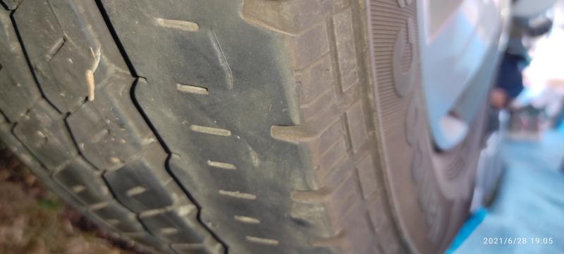

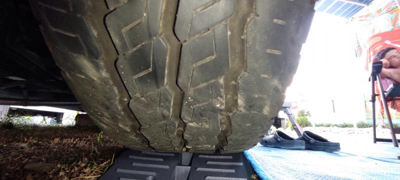

Allego 2 foto. La prima mostra la differenza di consono sulla spalla esterna ed interna; la seconda mostra il dettaglio del consumo ed il limite di appoggio del battistrada. Suppongo quindi che la pressione sia corretta.

Inserito il 28/06/2021 alle: 19:28:37
In risposta al messaggio di Gege01 del 28/06/2021 alle 19:08:32
Non è che si capisca bene, sembra consumo anomalo, per pressione insufficiente o eccessivo carico, quindi servono dei dati, il peso su gomme posteriori preso singolarmente, e altri dati sulla sospensione:
Hai comuni balestre? se si,sono appoggiate al tampone? oppure hai soffietti? o peggio hai le alko a barra di torsione? per capire se la sospensione lavora, o se quasi tutto il carico grava sulla gomma.

Inserito il 28/06/2021 alle: 19:39:09
Il peso non lo conosco. Ho comuni balestre quasi a tampone (che dista circa 6 o 7 mm). No soffietti, no telaio alko.
La prossima spesa saranno le sospensioni a doppia balza BiTop.
Ovviamente prima di cambiare gomme lo porterò a vedere da un bravo gommista, però visto lo stato pensavo anche di approfittare per cambiare le posteriori ed aumentare l'indice di carico.
Le foto servono solo per fare vedere il diverso consumo. All'esterno non si vedono più gli intagli laterali che invece si vedono ancora all'interno.
Non pretendo mica di risolvere il problema mostrando 2 foto...wink
