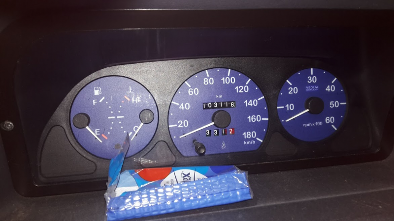

Salve a tutti , ho trovato un quadro strumenti con contagiri per un ducato 2800 tdi del 99, ora devo trovare e collegare il sensore di giri, qualcuno mi può aiutare ? qualcuno lo ha gia fatto ? grazie

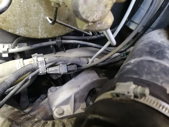

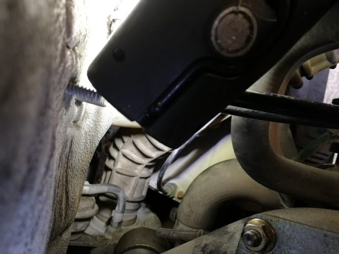

Qui puoi vedere il sensore montato te troverai un tappo metallico con le viti devi toglierlo e al suo posto ci posizioni il sensore e lo avviti.
è scomodo si trova dietro come riferimento il turbo manicotto aspirazione aria.
Qui il connettore dove attaccare lo spinotto del sensore.
