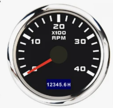

vorrei montare un contagiri aftermarket su transit 2.5d del 95 al centro del quadro strumenti ( dove va l'orologio).
lo strumento è di diametro 52mm.
Ci sono 2 possibilità con quella misura, fondoscala 4000giri o 6000giri.
Dato che lo strumento è un po' piccolo il 4000giri si legge meglio ma sarà sufficiente o si rischia di andare a fondo scala e forse si danneggia?

Io ho messo il secondo, consente una regolazione abbastanza precisa grazie a un piccolo trimmer sul retro. Il primo, con fondoscala a 4000 giri e contaore, mi sembra più indicato per motori agricoli o generatori. Un motore automobilistico diesel potrebbe avere in alcuni casi un regime di potenza massima anche prossimo ai 5000 giri.

Tutto dipende a quanti giri il tuo motore sviluppa la massima potenza, forse il 4000 basta e avanza.

Dovrebbe arrivare a manetta a 4200/4400rpm,personalmente non li ho mai visti,però per stare tranquillo metterei il secondo.Ma se montassi il primo arriverebbe a fondoscala e poi...si rompe o segna solo fino a 4000rpm e quando rallenti torna indietro.A me piace di più il primo così saprei più precisamente quanto l'ho usato(magari fai 2000 km,ma fai 6 mesi al minimo in coda.Questa però è una mia fregola!)

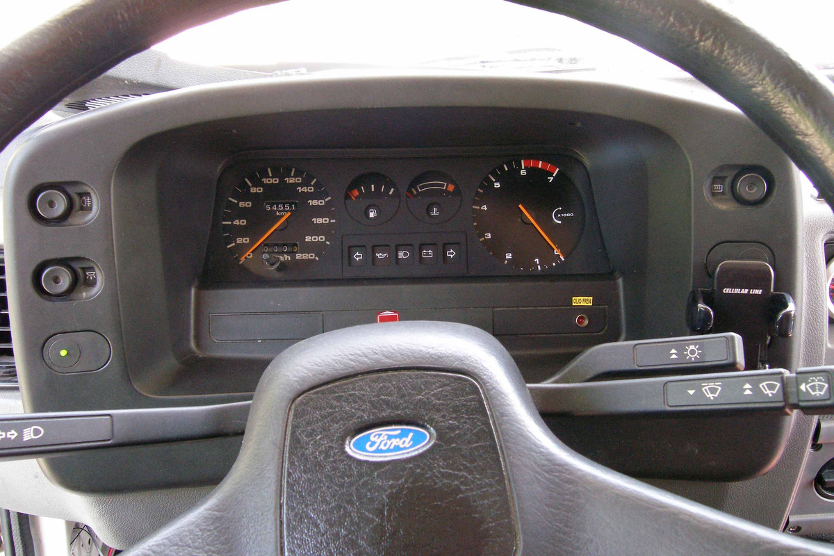

Sul vecchio camper avavo risolto così:
[url]
Se ti intererssa c'è l'ho ancora. Funzionava perfettamente

Ciao e Buona Pasquetta, avevo seguito la tua modifica e m'interessava farla, purtroppo non sono mai riuscito a trovare un "quadro" della Granada.
Una domanda per montare il tuo bisogna modificare i contatti lato veicolo?

Si, bisogna spostare i cavi, ma ho tutto scritto sul tutorial, che avevo fatto a suo tempo.
