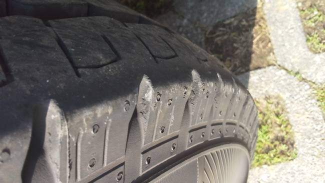

Questo è ciò che sta succedendo agli pneumatici Vanco Camper di prima dotazione, appena passati i 9000 km, pressione sempre controllata prima di ogni viaggio e conforme a quanto prescritto dall'allestitore nonché a quanto riportato sul fianco della gomma. Mi sembra la stessa situazione descritta da un camperista, non ricordo se qui su COL o su FB. Il mezzo è un furgonato 5,41 mt che a pieno carico, compreso guidatore, viaggia a 30 q.li. Staremo a vedere l'evoluzione.

Per quello che ne so avendoli avuti anche io in primo allestimento, sono da controllare le eventuali screpolature nel battistrada o nella spalla. Dalla foto non sembra esserci nulla di questo.

Non sono un gommista ma non vedo nulla di anomalo su quella foto, se hai dei dubbi falle vedere ad un gommista di tua fiducia

Scusate ma a me sembrano proprio screpolature con principio di sfaldamento nella faccia interna dei tasselli. Li la superficie dovrebbe essere proprio liscia. Naturalmente soero di sbagliarmi ma non vorrei che fosse solo l'inizio.

In risposta al messaggio di enzodc del 13/03/2017 alle 12:45:03
dalla foto mi sembra una ant dx che rotola in senso orari  (in avanti rispetto alla foto )
direi che si comincia ad evidenziare una usura a dente di sega, del tutto normale
ti consiglierei un'inversione incrocia prima dei 15.000km
in effetti non hanno un bell'aspetto, faccio il paragone con le mie Michelin Agilis Alpin che ho da quasi due anni, estate compresa e ci ho fatto piu di 20milakm di cui la metà in agosto, e sono belle come appena messe.

Per Enzo: mi pare dalle foto che nel tuo caso si tratti di usura tutto sommato normale e certo diversa (come puoi vedere dalle foto) dai problemi che ho avuto io.
