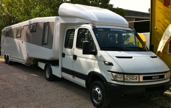

Tommaso ma l'hai incollata tu questa foto? Si vede lontano due miglia che è un collage...

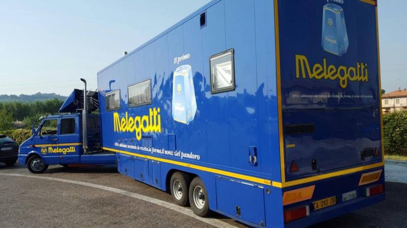

Inserito il 25/07/2018 alle: 14:51:03
Non sono molto usate ma esistono.
Si, è un uso veramente osceno che ho fatto con Photoshop,in origine era un doppia cabina e semirimorchio molto piu lungo, e lo "trasformai" a mio gusto, cioè piu compatto, ma feci una cosa in fretta e poi non ho neppure le capacità di fare certe cose con Photoshop, che uso probabilmete a 5% delle sue possibilità crying
