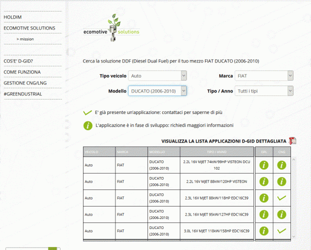

Ciao A Tutti,
ho letto di questa azienda omologata per trasformazioni diesel/gpl/metano  autocarri fino euro 6..

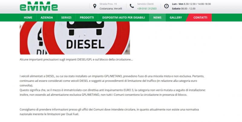

Questo è uno screenshot di un articolo di un installatore di impianti diesel+ metano o gpl del 1-10-2018 a supporto di quanto ho detto nei miei post precedenti. Spero di sbagliarmi ma per ora la classe diesel + gpl o metano ( quindi dual fuel ) non esiste per le leggi italiane.
https://www.emmeautogas.it/news...
