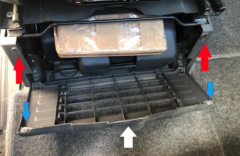

Immagino che il problema di molti, sui Ducato degli ultimi 15 anni, sia quello che si spaccano i coperchi anteriori sotto i sedili. Per l'esattezza il gancio in alto (freccia bianca). Metti due magneti nei punti indicati (frecce rosse) e dal lato opposto ho messo due semplici bulloni fissati con la colla a caldo (freccia blu).
Una banalità che terrà sempre.

a me si sono rotti i ganci sotto

Rotto ganci... Aggiustato con colla nera a caldo... un must. Buona idea quella di magneti, mi sa che la copio...

Stesso problema e stesso mezzo copierò la soluzione

Per i magneti non prendete quelli da incollare che tanto non tengono.
Prendete quelli al neodimio con il foro centrale per la vite. Una parcherina e si fissa.
Dal lato opposto un dado da M8 (13 mm) autobloccante. Serve a nulla tutto quello che ho scritto, ma per darvi subito lo spessore che serve per arrivare al magnete.

Per i magneti non prendete quelli da incollare che tanto non tengono.  Prendete quelli al neodimio con il foro centrale per la vite. Una parcherina e si fissa. Dal lato opposto un dado da M8 (13 mm) autobloccante. Serve a nulla tutto quello che ho scritto, ma per darvi subito lo spessore che serve per arrivare al magnete.
Magari se si può vedere una foto del lavoro.

Magari se si può vedere una foto del lavoro. Saluti
ma la foto c'è !
Non mi pare serva chissà che altro.
Una vitina parcher per il magnete e il dado lo metti dove vedi in foto con la pistola a caldo.
