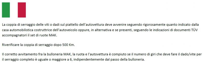

siccome non si smette mai di imparare, ecco cosa scrive MAK, quindi il produttore dei cerchi, in merito alla coppia di serraggio (ovviamente nei documenti accompagnatori non si fa riferimento al serraggio ma solo alla pulizia dei cerchi) :
Da quanto leggo, io interpreto che se sulla documetazione a corredo dei cerchi non c'è specificata una coppia di serraggio, va adottata la coppia di serraggio indicata dal costruttore del veicolo per i cerchi originali quindi direi quelli standar in ferro che se non ricordo male per il Ducato Heavy 16" è 180Nm.
Comunque contatterei direttamente la MAK per conferma.
Modificato da IZ4DJI il 20/11/2017 alle 19:53:30

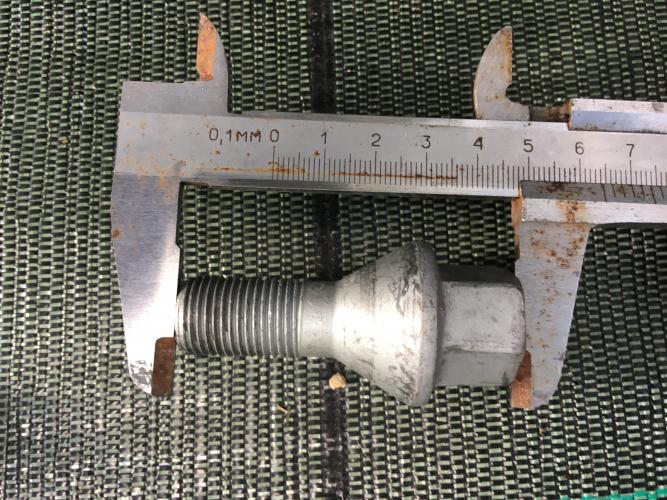

Riprendo questo argomento per un dubbio sui bulloni antifurto.
Volendo metterli su un light uscito con i cerchi in lega da 16" da fiat come optional originale, sono andato all'autoricambi, Li ho ordinati e il giorno dopo sono andato a prenderli, ma erano M16, cioè per l heavy. Il giorno dopo sono arrivati quelli M14, ok. Il problema è che la parte filettata è uguale, ma la parte conica è più bassa e dunque anche di diametro minore. Gli originali fiat non li ho visti, ma costano più del doppio, non vorrei che poi fossero pure uguali ai commerciali. Anche dal meccanico autorizzato fiat mi pare non abbiano le idee chiare, quando si parla di 16" non si pongono il problema se su light (pdc118) o su heavy (pdc 130).
Chi ha montato i bulloni antifurto? COme era la parte conica?

questo è il bullone M16

Quando misi i cerchi in lega sulla mia auto notai che i bulloni di fissaggio sono diventati più corti ,quindi si impanavano molto meno nel mozzo. Ho provveduto a recuperare bulloni più lunghi. I cerchi in lega che installate che spessore hanno nella flangia di fissaggio  ?
Grazie per le risposte. Provo a esporre meglio il mio dubbio. Prendendo ad esempio il bullone della foto (M14  o M16 per il resto le altre misure sono uguali). Nel senso della lunghezza, vado a occhio, la parte filettata è diciamo 30 mm, la parte conica nel bullone originale è diciamo 15mm, in quello antifurto è 10 mm, dunque si riduce anche il diametro massimo della parte conica, la testa esagonale (o come sia) rimane poi uguale. Insomma essendo la parte conica più corta è anche di diametro inferiore. Dunque secondo me meno efficace nel bloccare il cerchio. Chi di voi ha montato i bulloni antifurto, sono uguali nel diametro della parte conica?
è diciamo 30 mm, la parte conica nel bullone originale è diciamo 15mm, in quello antifurto è 10 mm, dunque si riduce anche il diametro massimo della parte conica, la testa esagonale (o come sia) rimane poi uguale. Insomma essendo la parte conica più corta è anche di diametro inferiore. Dunque secondo me meno efficace nel bloccare il cerchio. Chi di voi ha montato i bulloni antifurto, sono uguali nel diametro della parte conica? Grazie
io ho tutti bulloni normali.
E' evidente che la forma del cono deve essere uguale altrimenti il bullone antifurto non collaborerà adeguatamente al fissaggio del cerchio sul mozzo.

io ho tutti bulloni normali. E' evidente che la forma del cono deve essere uguale altrimenti il bullone antifurto non collaborerà adeguatamente al fissaggio del cerchio sul mozzo.
Infatti è proprio quello il mio dubbio, volevo capire se era una mia idea oppure ho ragione a dubitare ...
