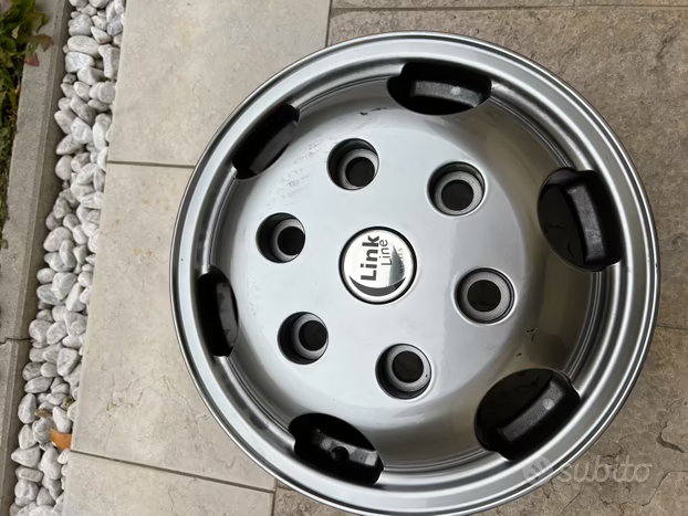

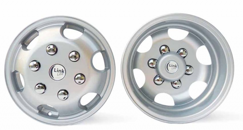

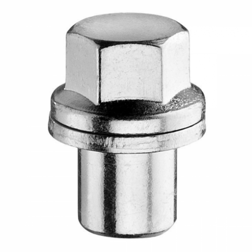

Anche io su Daily serro  a 350Nm
anche se cerchi in lega  LinkLine
Ma la base di appoggio è piatta e con
rondella girevole , non conico come su Ducato.
https://www.camperonline.it/doc...
Simili a questi ma PIù ROBUSTI
