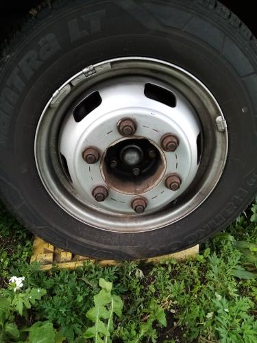

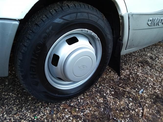

Buondì dalla foto mi sembrano più piccole.. E non riesco ben a capire come si agganciano non hanno nessun anello all interno.. Il diametro è 20 non si vede tanto bene?!
Se Ben ricordo si agganciano a quella grossa rondella che trovi sottotesta e si appoggiavano quindi al piano del cerchio, la misura è 20 cm
Di seguito le quote del cerchio del modello che ho avuto. La quota evidenziata è quella che si riferisce alla posizione dei dadi . Se il tuo mezzo ha 5 dadi possono andare bene, se ne ha 6 la PCD diventa 5x180 e non van bene.

Se Ben ricordo si agganciano a quella grossa rondella che trovi sottotesta e si appoggiavano quindi al piano del cerchio, la misura è 20 cm Di seguito le quote del cerchio del modello che ho avuto. La quota evidenziata è
quella che si riferisce alla posizione dei dadi . Se il tuo mezzo ha 5 dadi possono andare bene, se ne ha 6 la PCD diventa 5x180 e non van bene. Ford Transit 1987 130 – Generazione: II [1987 .. 1992]  – Potenza: 70 hp | 52 kW | 71 PS  – Motore: 2.5L, I4, Diesel – Centraggio: 65.1 mm  – PCD: 5x160  – Fissaggio ruote: Dadi per ruote  – Coppia di serraggio: sconosciuto – Filettatura: M12 x 1.5  – Anni di produzione della versione: [1987 .. 1992] Pneumatico Cerchio  185R14 6PR5.5Jx14 ET562.9 / 2.5 195R14 6PR5.5Jx14 ET562.9 / 2.5
IMG_20191027_162207(1).jpgAllora grazie infinite per tutte le info.. Solo che la ruota a 6 dadi... Ecco la foto e temo purtroppo che non vanno bene.. Peccato... IMG_20211112_144805.jpg
https://www.transitcenter.it/bo...
superbrig679
superbrig679
05/03/2018 140
Inserito il 21/11/2021 alle: 18:23:21
In risposta al messaggio di bubi59 del 21/11/2021 alle 17:04:06
Grazie.. Queste effettivamente le avevo già visionate ed ho anche scritto al sito per avere più info..mi hanno risposto dicendo che si adattano al ford anche del mio anno ma non hanno come si vede dalla foto il cerchio in metallo interno quindi sono un po' titubante perché temo che non si tengono a dovere motivo per il quale non le ho ancora acquistate..
