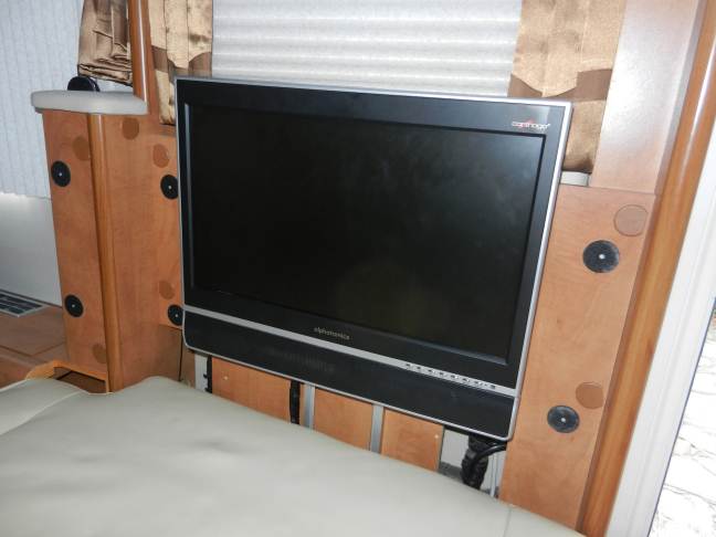

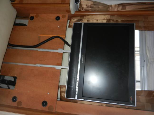

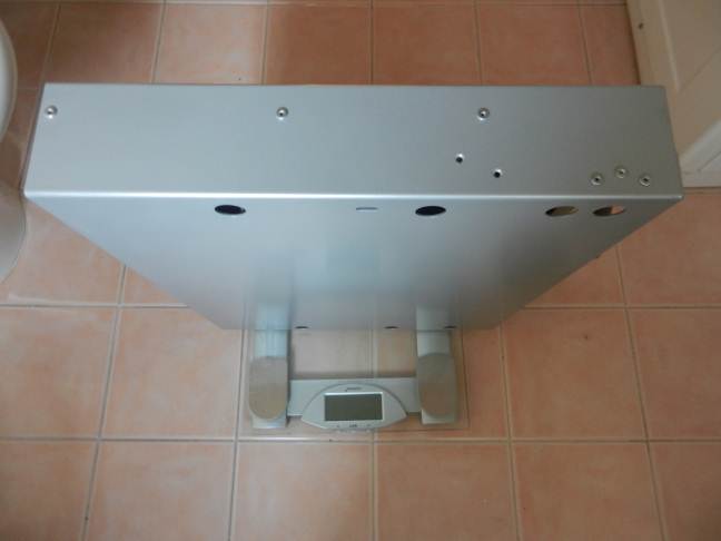

Recentemente ho tolto il porta TV da 4,2 kg e l'ho sostituito con uno auto costruito da 194 grammi che fa esattamente lo stesso lavoro....
