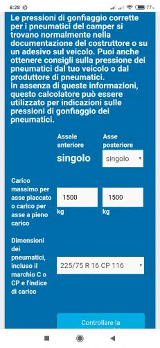

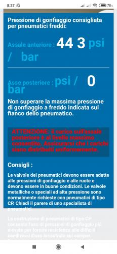

Buongiorno a tutti
incuriosito da questo post sono andato sul sito tyresafe ed ho impostato varie opzioni di peso anche piuttosto ottimistiche ma il risultato è sempre negativo come da esempio in foto
Dove sbaglio ?
questi sono i miei pneumatici
l'IC è 116 e il mezzo è un motorhome 7,45 quindi sicuramente pesante
Grazie a chi avrà la pazienza di rispondermi Giò

Inserito il 30/01/2020 alle: 13:19:00
In risposta al messaggio di Giochigio del 30/01/2020 alle 08:41:39
Buongiorno a tutti incuriosito da questo post sono andato sul sito tyresafe ed ho impostato varie opzioni di peso anche piuttosto ottimistiche ma il risultato è sempre negativo come da esempio in foto Dove sbaglio ? questi
sono i miei pneumatici l'IC è 116 e il mezzo è un motorhome 7,45 quindi sicuramente pesante Grazie a chi avrà la pazienza di rispondermi Giò
Su PC fisso va e inserendo i tuoi dati (1500 e 1500) dà 3 bar ant e 5,5 bar post.
Io preferisco ricavarmi i valori... Esempio seguendo la tabella sempre di tyresafe (
qua
) o Continental.
PS: per gonfiare alla corretta pressione devi sapere il peso che grava su ogni assale

Inserito il 30/01/2020 alle: 16:01:24
In risposta al messaggio di il tornitore del 30/01/2020 alle 13:19:00
Su PC fisso va e inserendo i tuoi dati (1500 e 1500) dà 3 bar ant e 5,5 bar post. Io preferisco ricavarmi i valori... Esempio seguendo la tabella sempre di tyresafe (qua) o Continental.  PS: per gonfiare alla corretta pressione devi sapere il peso che grava su ogni assale
Grazie per la risposta
Mi veniva il dubbio che le mie gomme con IC 116, peraltro originali di prima istallazione, non fossero sufficienti per il carico del mio mezzo.
