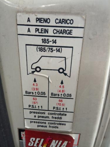

Buongiorno come posso interpretare la targhetta sulla portiera del mio camper? Sembra contraddittoria la pressione tra parentesi. All anteriore é minore e al posteriore é maggiore. Cos é il valore tra parentesi?IMG_20181212_131907.jpg

Tutti iI valori tra parentesi riferiti tra di loro
Le due misure di pneumatici sono di due gomme diverse anche di poco ma sempre diverse  tra loro

La targhetta è chiara.
Per pneumatici 185-14 hai le pressioni 4.3 davanti e 4.5 dietro mentre
per pneumatici 185/75-14 hai la pressione 3.9 davanti e 4.8 dietro.
E' normale che davanti siano meno gonfie che dietro. La maggior parte del peso grava dietro.

Si grazie, capisco che doetro sia maggiore, non capisco perché in un caso lo scarto sia di 0.2 e nell altro 0.9frown
Inoltre io ho pneumatici 185/14..pperchè manca la misura della spalla??ero abituato alle macchine in cui c'è sempre no?

La misura 185r14 e' misura "antica" corrisponde alla attuale 185/80r14 misura obsoleta non più montata da veicoli attuali ( 20annj forse di più )
La 185/75r14 nata e tramontata in un attimo.ovviamente minore volume d aria e probabilmente diversa robustezza dei fianchi
Confronta indici di carico
era in uso suo primi ducato d veicoli dell epoca anni 80

La misura corretta è 185-14C è una misura di pneumatici per autocarri obsoleta, cioè potresti non trovarla, ma costruttori orientali la fanno.
Coincide contrariamente alle misure delle auto alla 185/75/14C non alle 185/80/14 dei pneumatici da autovettura. C'è una tabella di conversione tra misure di pneumatici obsoleti e nuovi.

Provo a risponderti,però in questo momento sono sprovvisto della sfera.
le due coperture credo abbiano identico indice di carico,bisogna leggere il pneumatico che hai sotto,
comunque,
le pressioni in basso tra parentesi si riferiscono ad un valore a pieno carico,quando carichi dietro avanti si alleggerisce,ricapitolando carichi dietro aumenti la pressione al posteriore mentre la diminuisce anteriormente, quando sei scarico vale il dato senza parentesi,
speriamo che ci ho indovinato, non sparate sul pianista,grazie,

si riferiscono ad un valore a pieno carico,quando carichi dietro avanti si alleggerisce,ricapitolando carichi dietro aumenti la pressione al posteriore mentre la diminuisce anteriormente, quando sei scarico vale il dato senza parentesi, speriamo che ci ho indovinato, non sparate sul pianista,grazie,  Roberto
Quello che dici può avere senso... però credo che entrambe si riferiscono al pieno carico...

Lo so che le gomme possono essere recenti ho scritto che.. e' la misura 185r14 che e' antica modernizzata sarebbe 185/80r14 lo vedi digitando le due misure su qualsiasi shop.on.linea di gomme
La misura non è 185/14 ma 185-14C ossia da carico che corrisponde alla 185/75/14C devi guardare le tabelle di equivalenza per autocarro
Guarda qua
Tabella Equivalenza Misure Obsolete - Comune di ...
PDFwwwext.comune.fi.it › CUNA-NC_053-05
tutte le misure obsolete cioè quelle senza il rapporto percentuale sono /80 quale prodotte dopo l anno (?) Hanno il rapporto scritto può essere /80
./75./70./65./60./55./50./45./40./35./30./

Io andrei a chiedere a che ha ideato questa tabella....per curiosità....2 tipi di gomma praticamente quasi uguali, (qualcuno afferma uguali) con così differenti pressioni tra davanti e dietro.surprise
E' la prova che le pressioni sono messe a caso, senza sapere cosa sta sopra, il carico...
Anche io ho 3 pressioni differenti per la sessa gomma: quella di Fiat, quella MCLouis, quella della gomma,...così la pressione la decido io, in base alla gomma e alla mia esperienza, nel dubbio meglio 0,5 in più che in meno. wink
