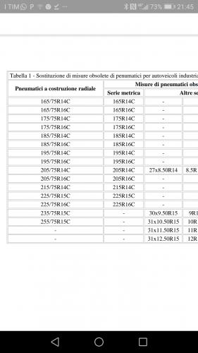

Tabella 1 - Sostituzione di misure obsolete di penumatici a costruzione diagonale e radialePneumatici a costruzioneradialePneumatici a costruzione diagonale o radiale (*)Serie 80Serie metricaequivalenteSerieSuperballonSerie
LowSectionSerie SuperLow SectionSerie UltraLow Section145/80R1014 R104.80-10(+) e 5.20-10(+)-175/80R14175R145.90-14(+) e 6.40-14(+)-6.95-14(+)-185/80R14185R146.70-14(+)7.00-14(+)7.35-14(°)-195/80R14195R14-7.50-14(+)7.75-14(+)-205/80 infatti io dico sempre di pesare l asse posteriore ... se poi volete avere un camper molleggiato mettete poca aria ma non lamentatevi se consumate di più e se  le gomme si surriscaldano
Per i pneumatici da carico fa fede l'ultima tabella del link che hai condiviso.

La misura non è 185/14 ma 185-14C ossia da carico che corrisponde alla 185/75/14C devi guardare le tabelle di equivalenza per autocarro
Grazie...sono totalmente ignorante, la mia formazione sulle gomme risale a quando ero bambino e mio padre cambiò la fiat tempra con una volvo e alla mia sorpresa sulle gomme piu grandi mi spiegó il significato di x/x/rx. E li sono rimastosmiley. É ora che aggiorni le mie conoscenzefrown
