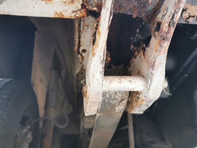

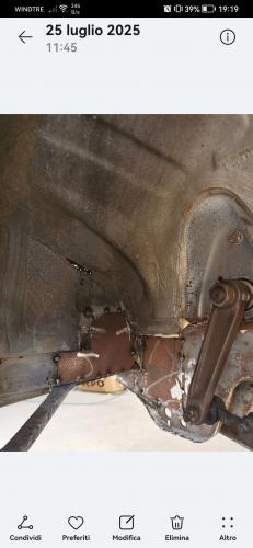

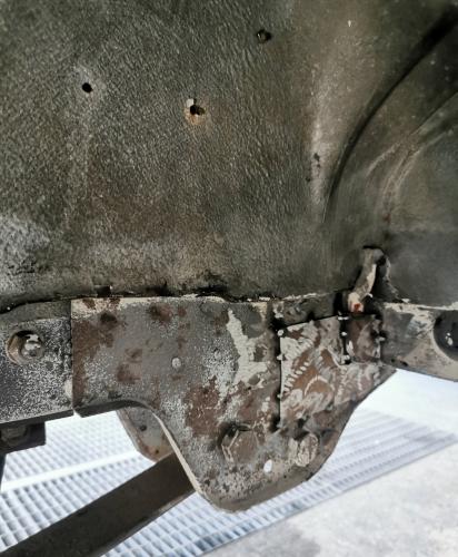

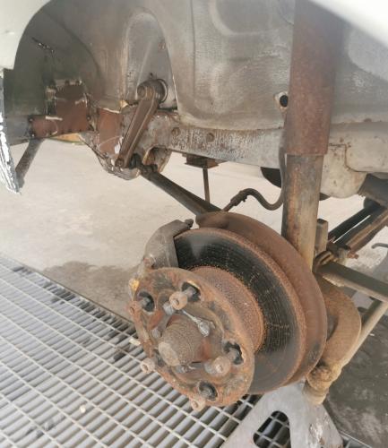

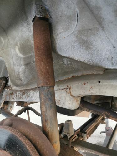

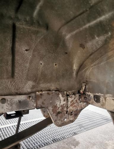

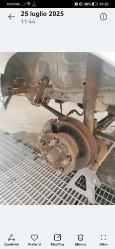

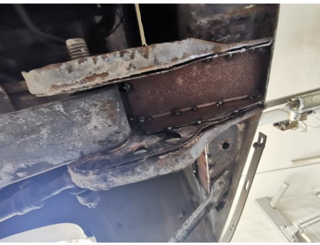

Cosa pensate di questa riparazione?

Cosa pensate di questa riparazione?   Daniela

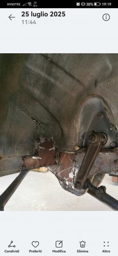

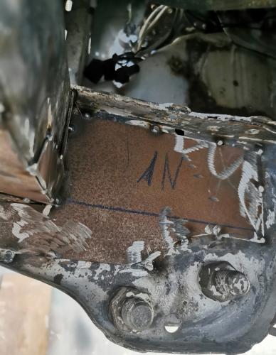

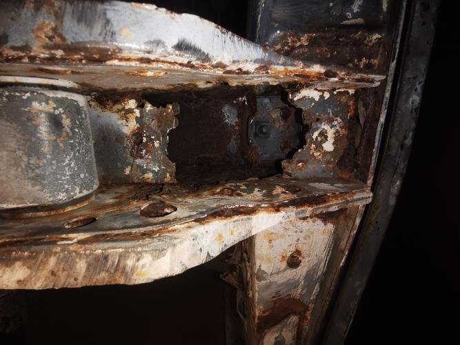

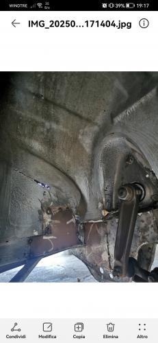

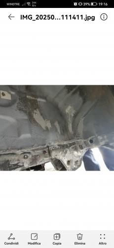

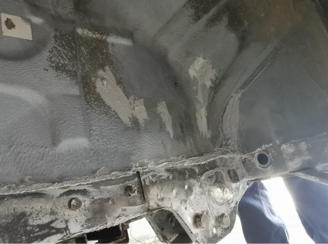

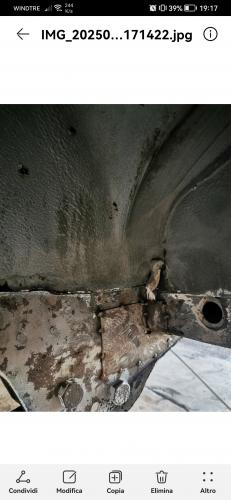

Che durerà poco, è compromessa tutta la parte
Quel veicolo non dovrebbe più circolare, in.quanto alla revisione non dovrebbe passare

per tua fortuna alla revisione sono spicciativi e controllano molto di più delle spazzole tergicristallo ,liquido labavetro ,lampadine che si accendano...
ps
a frittata fatta due tre mani di antirombo vernice fango giusto per nascondere l obbrobrio...

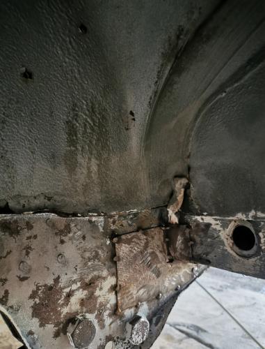

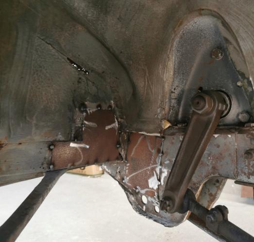

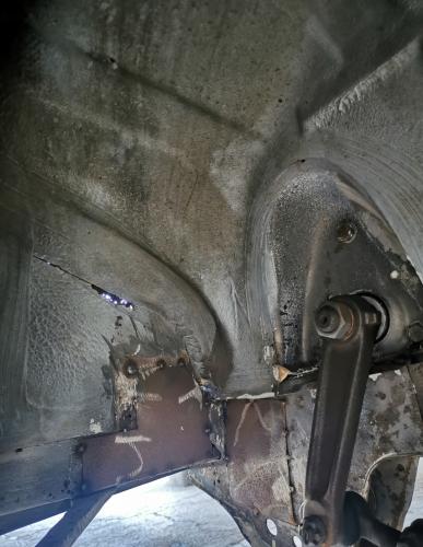

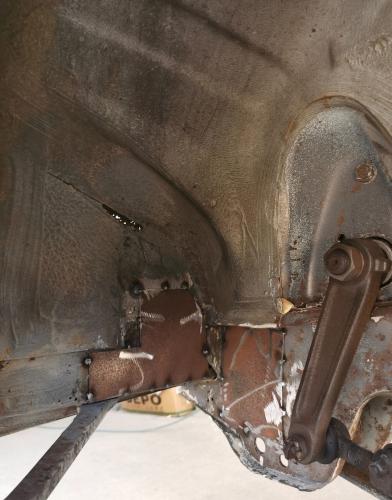

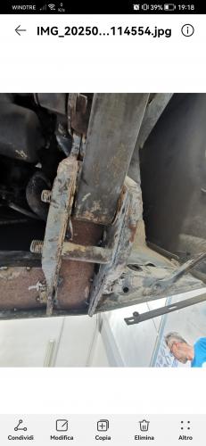

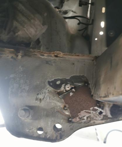

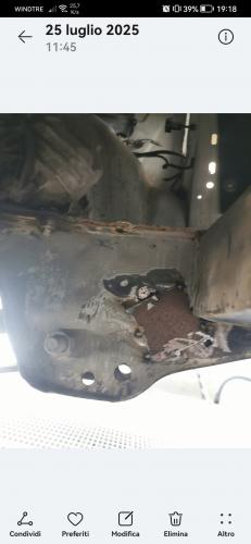

A me sembra una riparazione improvvisata hai puntato delle lamiere arrugginite sopra alle parti corrose , lì si doveva tagliare tutta la parte e ricostruire facendo cordoni di saldatura. Io non ci girerei per strada

Buonasera;
aprire un post con questa domanda e poi documentare un lavoro del genere ci vuole coraggio.

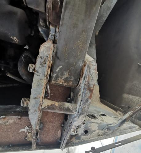

indubbiamente ognuno fa del suo meglio, ma cimentarsi con con pezze di lamiera a supporto di sospensioni mi sembra un pò troppo
quel mezzo stava  bene in rottamazione 20 anni fà come minimo.

Che sia un lavoro fatto male, lo dimostra la stuccatura, una saldatura ben fatta non ne ha bisogno, si salda bene non a punti, si smeriglia e si da una protezione finale.
In revisione per non passare, deve esserci uno che sa fare il suo lavoro e ha le competenze necessarie, per capire cosa sta sotto, difficile trovarlo.
Che poi tutto questo lavoro non possa avere una sua funzione e affidabilità reale, non mi pronuncio, ne dubito ma andrebbe visto il prima e dopo nella realtà sul posto.
Bisogna però considerare che lavori del genere, riguardanti la sicurezza del mezzo, andrebbero eseguiti da persone qualificate, e forse con passaggio in Motorizzazione Civile, quindi con costi non convenienti su certi mezzi.

Ma che lo tenevi sotto sale il camper?
Hai saldato in basso ed è bucato in alto, a breve viene giù tutto

Mi dispiace perché ho seguito un po' il tuo lavoro su quel camper qui su Col da quando lo hai preso e ti sei messa con notevole impegno nella restaurazione di un mezzo che secondo me andava lasciato dov'era, e se non ricordo male lo pagasti nemmeno pochissimo, piú di 5k euro mi sembra. Purtroppo hanno ragione gli interventi precedenti, non è un lavoro fatto bene, non vorrei che tu avessi conseguenze spiacevoli.

Ma le immagini sono prima del restauro? Voglio sperare di sì perchè se sono "il dopo" e un bel casino ma se sono il prima, è un bel casino lo stesso

Ciao, ho restaurato auto di valore storico in condizioni ben peggiori del tuo mezzo. Ovviamente sono lavori che richiedono tempo e denaro. Un mezzo così non è in condizioni di viaggiare e neanche di essere riparato con delle pezze di lamiera puntate con la saldatrice.
Va portato in una carrozzeria che sappia fare questi lavori, smontatwtuttele sospensioni, staccato i pasticci fatti precedentemente e poi sabbiato. Dopodiché si procede con i rinforzi che devono riguardare in primis il telaio e gli attacchi delle sospensioni, poi le parti non strutturali. Dopo si procede con fondi , verniciature  e protettivi, e si completa con il rimontaggio delle parti meccaniche.
Puoi renderti conto da sola che i lavori costerebbero di più di quello che hai pagato il mezzo.
Non ho seguito la tua vicenda, ma ci sarebbero le  condizioni per tentare di agire legalmente (almeno provare con una lettera di un avvocato, che costa un inezia rispetto ai restauri), perché non si può vendere un mezzo così e chi lo ha fatto è un criminale.

Buonasera,circolare con un mezzo del genere e un pericolo per sé e per gli altri

Spesa minima sicuramente, affidabilità e sicurezza ancora meno! Spero non ti si spezzi a metà e non vengano coinvolti altri veicoli in caso di sinistro! Dalle mie parti si usa dire" il cu..lo seduto sopra è il mio, quindi gli voglio bene".

Quelle in foto non sono toppe, ma tappi per coprire i buchi del marcio...si sarebbe dovuto tagliare il marcio e dopo aver fatto il tappo su misura, saldarlo appieno, con un cordolo continuo di saldatura che rinforzi la struttura indebolita dal marcio. Fare un tappo e saldarlo sopra, a punti, e poi siliconarlo, non serve a niente... e dietro il tappo la ruggine senza trattamento, riprenderà il suo corso, e correrà veloce....Vista la zona di intervento, soggetta a botte dalle sospensioni, non starei tanto tranquillo....
