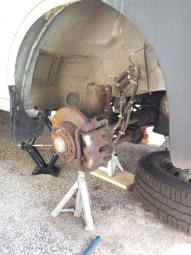

Io ho sempre usato da un lato il crick originale fiat (è più scomodo ma più alto) e dall altra un martinetto idraulico su tocchi di legno per sollevarlo, più metto due cavalletti sotto il telaiettoIMG_20180626_170004.jpg

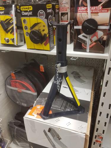

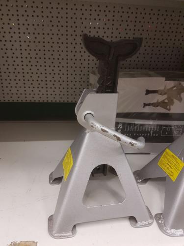

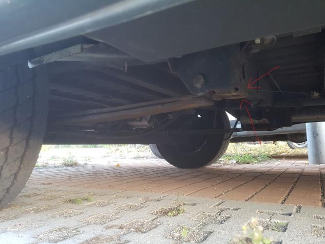

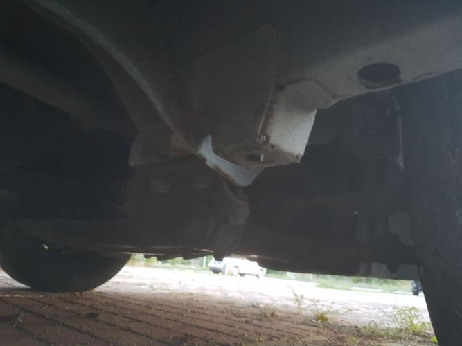

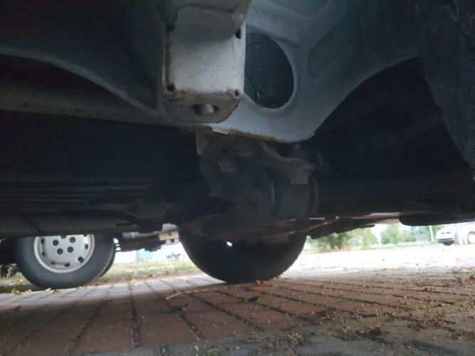

Vi metto le foto del sotto del camper per capire meglio dove potrei mettere i cavalletti dato che la posizione standard sara' occupata dal cric Fiat per alzare il camper ... la posizione standard quella li sporgente col buco misura 26cm da terra .
e poi piu' sotto i cavalletti che ho visto all'obi , quello grigio arriva fino a 42cm ed e' venduto a coppia a 20 euro totale e lo danno per 2 tonnellate per cric , solo che quella cremagliera non e' che mi ispira tanta fiducia ...
L'altro invece ha solo 3 posizioni e arriva fino a 36cm

Ciao, io la colonnina la posizione sotto la testa del bullone indicato da freccia.
Poi, tra le colonnine che hai raffigurato, meglio la seconda (quella grigio scuro): ha la testa meno "aggressiva" nei confronti del sottoscocca. L'altra massacra la verniciatura. Io userei comunque anche un piccolo tassellino in legno duro.

Verifica se è previsto anche un punto intermedio (a metà strada tra anteriore e posteriore) di sollevamento (x 250 ce l'ha). Dovrebbe essere una "mensola" a circa metà del longherone longitudinale del telaio. Lì metti il crick originale e sollevi l'intero lato. Poi i cavalletti di sicurezza li piazzi sotto ai punti di sollevamento ant. e post.
