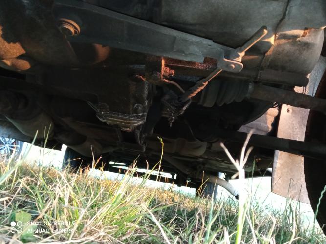

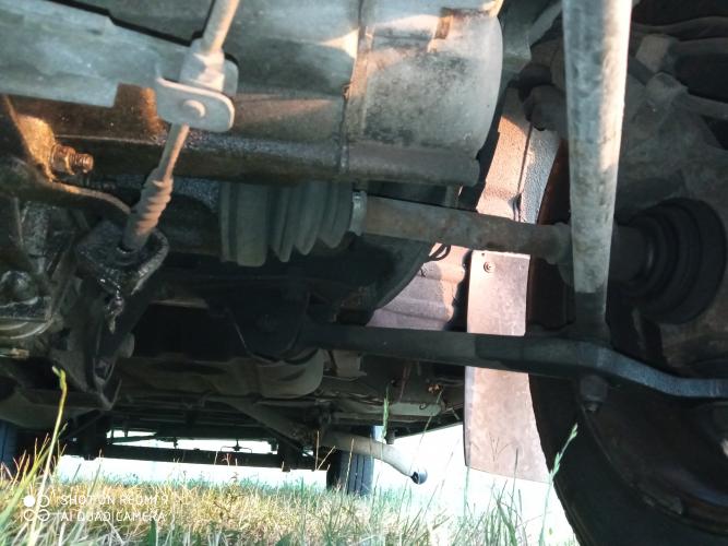

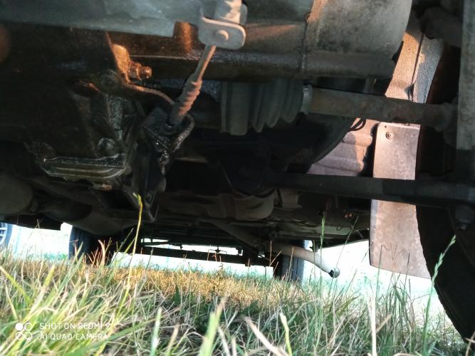

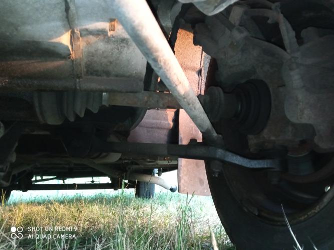

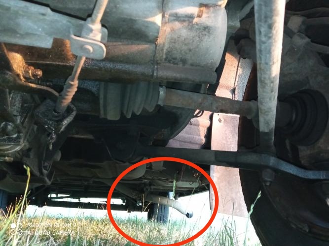

IMG_20220602_202446.jpgIMG_20220602_202434.jpgIMG_20220602_202429.jpgIMG_20220602_202422.jpgIMG_20220602_202359.jpg

Io direi che le foto non bastano se non c'è un riscontro video con il sonoro;-)
Ma poi, guardando meglio, ho visto qualcosa che penzola. Sembra un braccio di incidenza. Concordate?

Inserito il 03/06/2022 alle: 07:48:21
a me sembra tubo di scaricofrown

Inserito il 03/06/2022 alle: 09:27:58
Si quello è il tubo di scarico

Inserito il 03/06/2022 alle: 19:57:05
In risposta al messaggio di Tramy del 03/06/2022 alle 07:48:21
a me sembra tubo di scarico Giorgio
E non ti darei torto.. Anzi!
Ma è così strano... Ma strano forte. Sembra anche avere la bocca che scarica sotto al pianale piuttosto che all'esterno.
Poi.. Molto basso rispetto al pianale. Non dovrebbe essere più alto? Magari si è rotto il supportino e lo scarico balla ^-^

Inserito il 03/06/2022 alle: 21:34:39
sembra come ruotato
Il tubo terminale che si è disaldato ed è ruotato
