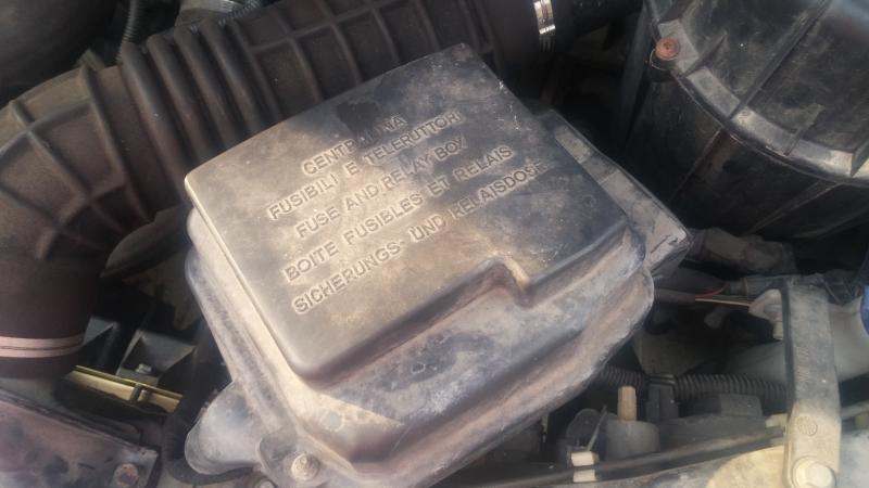

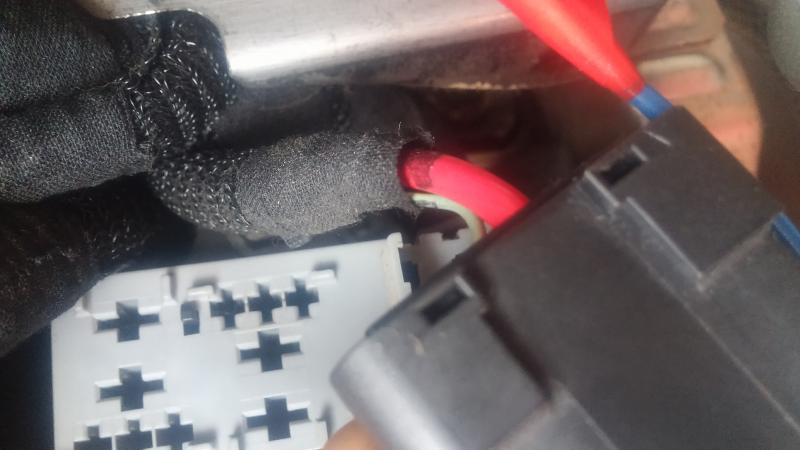

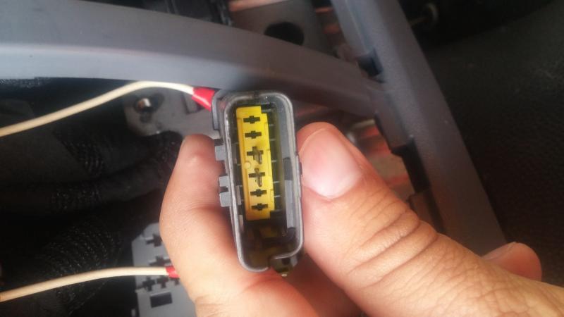

Buongiorno a tutti,
voglio cimentarmi anche io in questa impresa, ho recuperato una leva Cruise control  di una 147 ho fatto un precontrollo sotto il mio sterzo ed ho trovato  quanto segue:
Immagino di esser poco fortunato, questo è il connettore che ho trovato, quindi mi confermate che devo tirare i cavi sotto la centralina?
I cavi della centralina che mi interessano si trovano sotto questa scatola fusibili presenti nel vano motore?
Qualcuno ha qualche foto che possano aiutarmi nei collegamenti?
Grazie mille per il supporto.

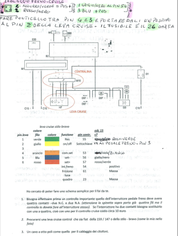

Inserito il 25/07/2018 alle: 21:54:45
Ho visto solo ora la tua mail , e in quello che posso ti rispondo più che volentieri, ma meglio scrivere qua in quanto può essere di aiuto ad altri.
Il primo consiglio é di leggere con attenzione tutto il tread perché puoi trovare le risposte a tutti i tuoi dubbi.
Per il cablaggio devi aprire la centralina che si trova sul parafango a fianco della scatola dei fusibili della tua foto. Poi devi individuare sul connettore piu grande i pin indicati nello schema e con un tester individuare a quali pin corrispondono sul  connettore presente sotto i fusibili del vano motore ovviamente aiutandoti con i colori dei cavi stessi. Da li puoi partire con il tuo cavo che deve avere cinque poli o più ed entrare in cabina.
Io ho usato un cavo di rete (8 pin) ma mi ha dato qualche problema per via del ridotto diametro dei cavetti stessi.
Ricordati che devi cambiare anche il micro sul pedale del freno.

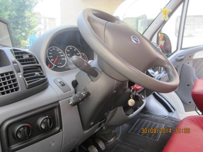

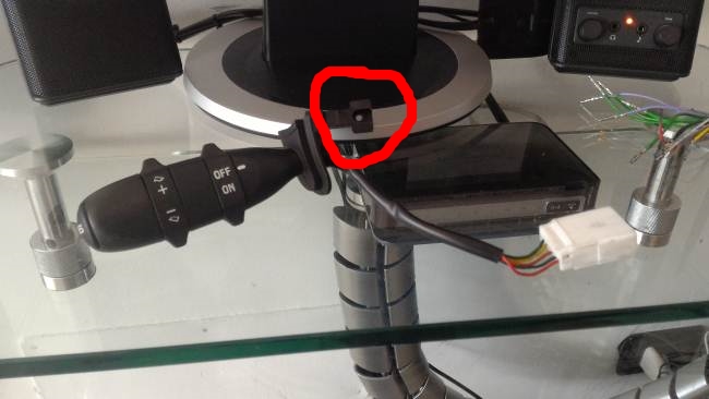

La leva del Cruise control della 147 come lo avete fissato al piantone del Ducato ?
Sali e sei in ferie !
AlfredoM
AlfredoM
05/08/2010 45
Inserito il 01/10/2018 alle: 08:15:58
In risposta al messaggio di skysurf del 28/09/2018 alle 19:18:07
Devi togliere la plastica sotto il volante, dopodichè se guardi bene il devio luci nella parte sotto ha un incastro che si adatta alla leva e si fissa con una viteLeva.jpgfoto%20montaggio%20leva%20di%20Adriano%20Ferrari.jpg
