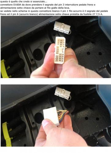

L’ho provato nel d160 ma non funziona completamente...i fili azzurro e azzurro bianco?

Inserito il 05/01/2019 alle: 16:46:59
In risposta al messaggio di Maxmbm780 del 05/01/2019 alle 16:08:04
Si poco sopra c'è una foto postata da me che spiega nel dettaglio, il bianco azzurro è il positivo sottochiave e l'azzurro il segnale al freno. Verifica che ci sia il positivo sul filo bianco azzurro in caso contrario verifica che sia presente il fusibile 27.
Saluti
Ben AdriaCoral
Ben AdriaCoral
21/12/2018 15
Inserito il 05/01/2019 alle: 18:20:41
se guardi bene il connettore vedrai che sono numerati, quelli di interesse sono il pin 1 ed il pin 6.

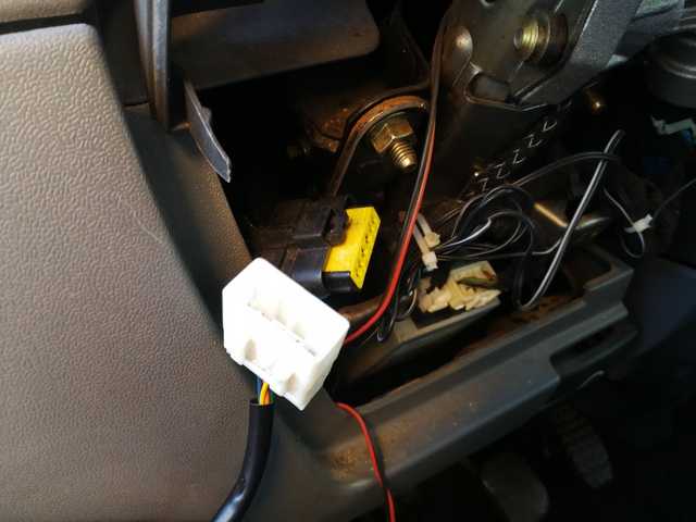

Il connettore che pensavo di poter utilizzare (quello giallo e nero) è completamente diverso da quello che c’è sulla leva della 147. Cosa sto sbagliando? (Tutto, immagino...)
