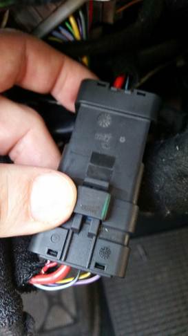

Cominciamo malissimo!  Il connettore che pensavo di poter utilizzare (quello giallo e nero) è completamente diverso da quello che c’è sulla leva della 147. Cosa sto sbagliando? (Tutto, immagino...)
Secondo me non hai letto tutto, altrimenti avresti capito che i fili della leva vanno saldati o inserti nella parte femmina del connettore visibile in foto nella prima pagina del forum. Abbinando i vari colori descritti più volte.

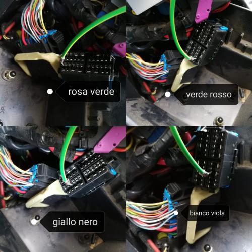

Però ho chiarito ieri che devo portare un cavo dalla cabina al vano motore (io non trovo proprio il connettore libero, predisposizione o meno dei cavi), quindi devo collegarmi al connettore che si collega poi alla centralina (quello sotto il portafusibili nel vano motore, per intenderci).
Dai post precedenti ho capito che devo usare i pin Delphi, quindi la domanda è: questi connettori sono compatibili con i pin Delphi? A vederli sembrano uguali.

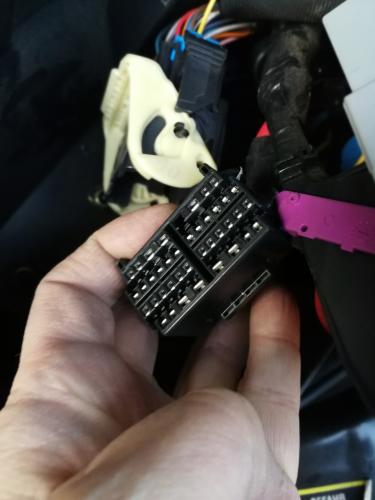

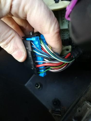

Oggi ho aperto la scatola fusibili nel vano motore, e a me pare che il mio connettore sia già completamente piedinato, il problema è che non capisco dove finiscano i fili che arricano lì, considerando che io trovo solo un connettore libero, e non pare essere uguale a quello che hanno gli altri.

Non so se ho capito bene ma il connettore che arriva in cabina non è libero, ed è quello della foto sotto, la differenza sta se ha i fili ai pin 1256 o no. Si trova alla sinistra del volante.

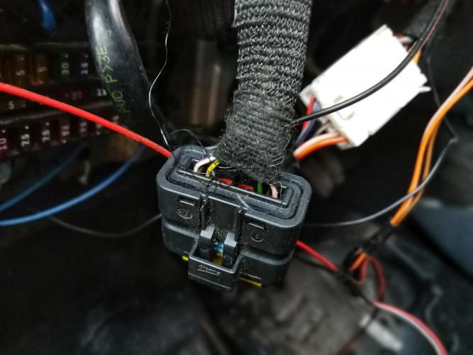

Forse è questo, che è l'unico che trovo.
Proverò col tester se arriva al portafusibili del vano motore.

Provati oggi col tester, i cavi dal connettore arrivano al connettore sotto la scatola dei fusibili nel vano motore.smiley

Qualcuno avrebbe una foto di come ha fatto il collegamento sul connettore D160A?
Se faccio il ponticello lì, mi confermate che non devo fare nulla ai cavi del freno (a parte sostituire lo switch con uno a 4 contatti)?
