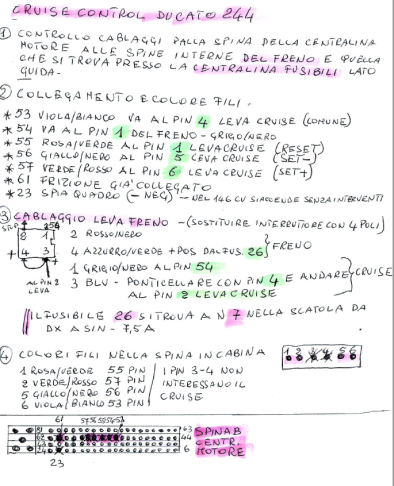

La foto non la ho ma lo schema iniziale è chiaro con i colori io ho seguito quello.
Comunque non è così dei 5 capi che escono 4 vanno al D160 come indicato dallo schema sopra.
Il cavo giallo che esce dal cruise almeno uno va al premistop puoi ponticellare due cavi ed utilizzi il fusibile dei freni  oppure sdoppi i cavi ed uno va ad un'altra scatola che si trova in prossimità del cassetto.
nel caso ponticelli i due cavi dello switch pedale freno, al momento non ricordo quale siano all'epoca studia con cura e mi feci uno schema su carta semplice semplice lo inviai ad un amico via Whatsup ad un amico ma mi è rotto il telefono purtroppo.

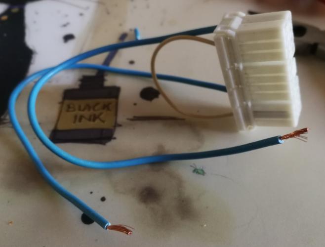

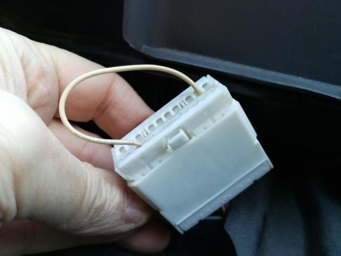

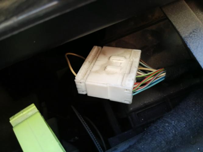

Ho fatto delle foto al connettore D160A, ed ora mi e' piu' chiaro come come e' fatto (non si vedeva da altre foto che ho visto).
In pratica non connette ad altri cavi, ma e' "terminale" (non so se sia il termine corretto) ed ha gia' un ponticello in essere.
Qualcuno ha provato a fare il ponticello come quello esistente? Servono dei pin da inserire nel connettore per farlo?
Non c'e' molta ricchezza dei cavi, e pare difficile lavorarci.
I pin 1 e 6 sono azzurro e bianco/azzurro, come spiegato in altri commenti, quindi dovrebbero essere quelli giusti.

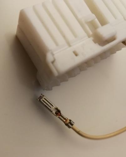

Il pin nel connettore e' fatto cosi'. Se ne trovo un paio, sono perfetti per fare il ponticello.

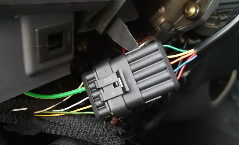

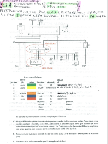

Ciao devi seguire questi due schemi sotto con cui sono riuscito a far funzionare il tutto.
nell'ultima foto i 4 cavi fondamentali al funzionamento.
Ho saldato tutti i cavi spelandoli e con guaina termorestirngente.

Prosegue bene per il connettore per il cruise (poi mettero' qualche foto), confermatemi invece che il collegamento che sto facendo al connettore D160A.
Ho messo due pin nelle posizioni 1 e 6, con dei cavi che poi colleghero' con un morsetto a cappuccio al Giallo della leva del cruise (il positivo sotto chiave, giusto?).

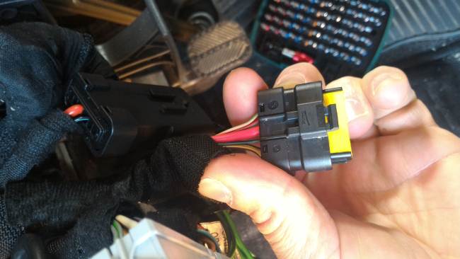

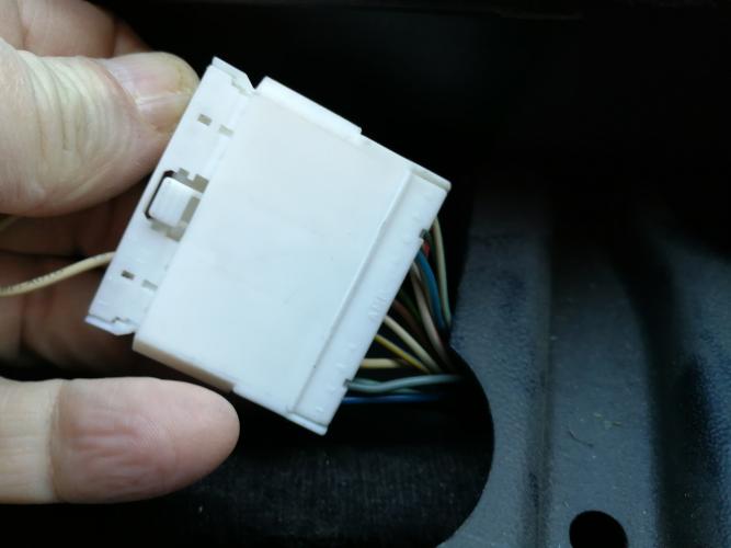

Questo e' il nuovo connettore che ho montato per la leva del cruise.
Fortunatamente i pin lato leva erano molto simili a quelli sulla leva ed ho potuto riutilizzarli (una volta capito il trucco, e' molto semplice toglierli dal connettore), mentre lato Ducato ho dovuto crimpare i nuovi plug. Qui manca ancora il cavo al positivo sotto chiave.

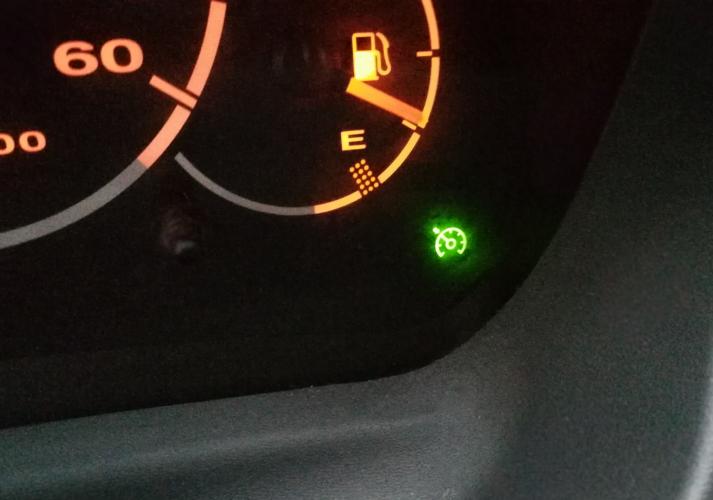

Funziona alla perfezione, con tanto di spia.
Quello in foto sotto e' il collegamento definitivo, che mi soddisfa. I connettori che ho comprato non sono necessari, ma aiutano ad ottenere un lavoro pulito; inoltre posso, se servisse, staccare la leva in un attimo, semplicemente staccando il connettore. Per i 16€ che ho speso, ne valeva la pena, e me ne avanzano un sacco per altri lavori (anzi, ho gia' in mente di metterli in altri posti dove avevo fatto delle modifiche).
Unica pecca e' che mi pare che la leva del cruise interferisca un poco con le frecce, e inoltre avevi usato una vite troppo lunga che impediva il funzionamento degli abbaglianti e di spegnere le luci (surprise), ma si risolve mettendo una vite piu' corta.
