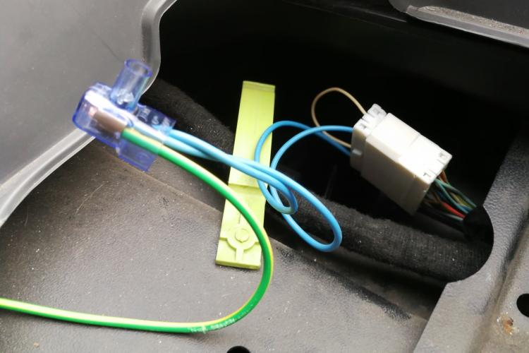

Fargo hai una foto di come hai collegato i cavi al connettore D018 e D160 ?

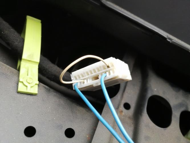

Ecco un paio di foto del ponticello che ho fatto sul connettore D160.
Ho usato due plug simili a quelli del connettore originale, con un pezzetto di cavo (quello azzurro) e messi nelle posizioni 1 e 6. Poi ho collegato il tutto con un morsetto a cappuccio.
Il cavo giallo/verde è quello che va al cavo giallo della leva del cruise control.

Fargo però è strana questa cosa, il mio connettore D160 non è terminale !! Nel senso che dalla parte opposta di quel connettore io ho già collegato dei fili che vanno ad altri utilizzatori ! A te funziona il cruise ?

Sì certo, funziona perfettamente.
Forse tu hai più accessori del mio, e per quello ci sono cose collegate in quel connettore (per esempio io non ho vetri elettrici o chiusura centralizzata, e magari sono collegate lì).
Ma anche tu ha fatto il ponticello lì?

non ancora ma intendo farlo lì

È un po’ uno sbattimento smontare le plastiche del cruscotto, ma il lavoro secondo me è meglio fatto lì.
Se hai visto i connettori che ho comprato, i plug in metallo vanno bene da inserire in quel connettore.
Verifica che i pin 1 e 6 siano liberi.

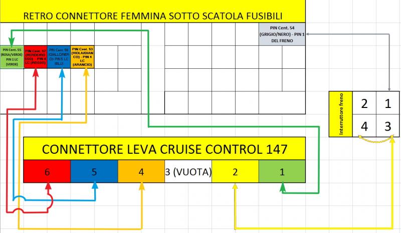

Buongiorno a tutti,
il mio camper non ha la predisposizione, ora ho collettato una serie di informazioni che non mi erano chiare, volevo avere conferma prima di procedere da chi ha fatto il lavoro.
Nello schema seguente ho cercato di riprodurre tutti i componenti:
1) RETRO del connettore femmina che si trova sollo i portafusibili vano motore, con posizione dei cavi.
2) Connettore leva CC Alfa 147
3) Interruttore Freno 4 poli.
Mi confermate che chi ha dovuto fare i collegamenti dal vano motore poichè non predisposto in cabina ha collegato i cavi in questo modo?
Come sempre grazie per il supporto.

Luca, ad occhio, in base a quanto ho letto nei precedenti messaggi, il tuo schema è corretto,
Però io non ho dovuto fare i collegamenti fra cabina e vano motore, quindi non posso darti assoluta certezza.

Luca, ad occhio, in base a quanto ho letto nei precedenti messaggi, il tuo schema è corretto, Però io non ho dovuto fare i collegamenti fra cabina e vano motore, quindi non posso darti assoluta certezza.
Ciao Fargo,
come sempre grazie per il supporto,
Attendo news da qualcuno che ha fatto il collegamento della leva senza predisposizione in cabina.

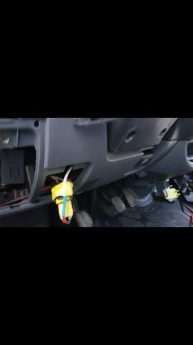

Collaudato funziona perfettamente ... spia al cruscotto era già collegata non ho dovuto fare nulla... anche il freno era già connesso con la centralina.. fatto solo il ponticello al connettore sotto il porta oggetti lato passeggero e preso il positivo sotto chiave e portato alla leva. ..  e i altri restanti 4 fili della leva al famoso connettori nero .. Screenshot_20190306-194346_Gallery.jpg

Quindi non hai neanche dovuto cambiare l'interruttore sul pedale del freno?

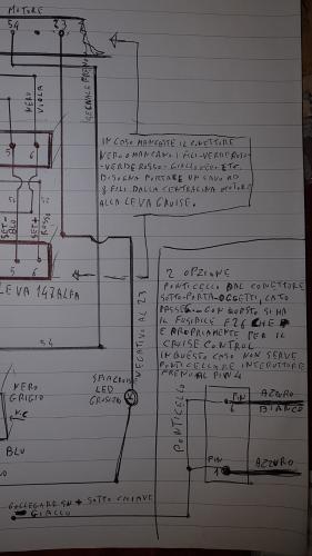

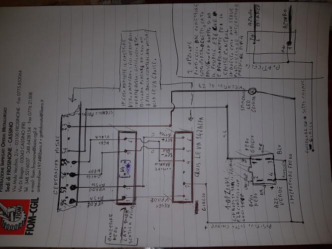

Salve a tutti, mi sono avventurato anchio in questa avventura e ci sono riuscito malgrado il mio camper non avesse il cablaggio predisposto, ho passato i fili dalla centralina al piantone e tutto funziona alla grande unica cosa che mi manca e l'accensione del led cruscotto. Non mi è chiara una cosa, dal piedino 23 della centralina dove lo devo portare? ripeto il mio camper non ha cablaggi per il CC, grazie
hotrod
hotrod
01/12/2008 1730
Inserito il 20/03/2019 alle: 15:58:21
In risposta al messaggio di giuliodi del 20/03/2019 alle 11:18:52
nella strumentazione non puoi collegarlo, manca un connettore e anche il led, mettici un led nel tappino cruscotto e lo colleghi in serie ad una resistenza da 1 Kohm, il pin 23 della ECU è il negativo (catodo), il positivo (anodo) lo colleghi ad un + 12 volt.
