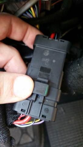

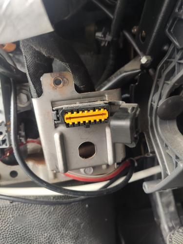

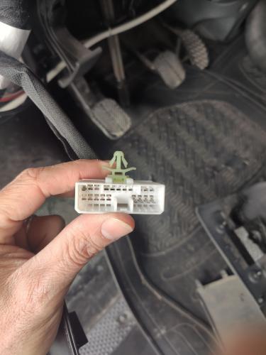

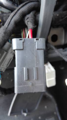

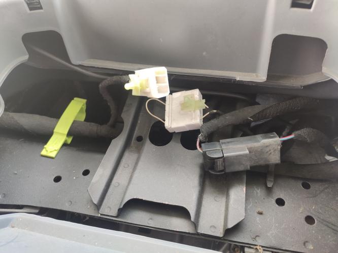

Inserito il 14/03/2020 alle: 15:58:15

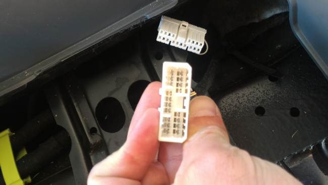

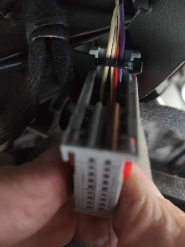

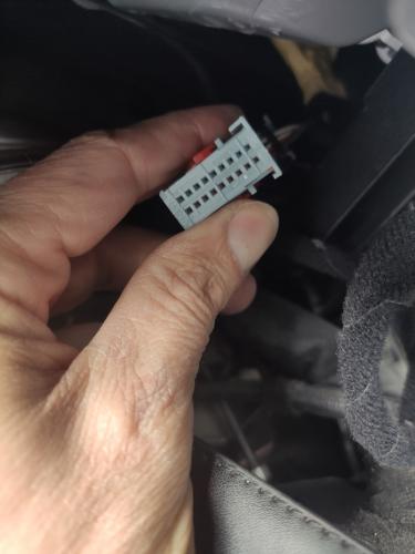

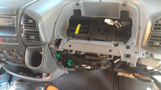

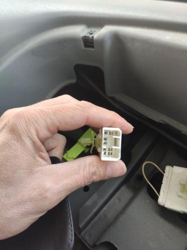

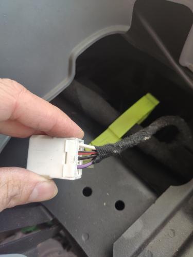

Buon pomeriggio a tutti, visto la situazione contingente dovuta al Covid-19 e alla necessità di stare a casa, mi sono messo a smontare mezzo camper per verificare se anche sul mio Roller Team Granduca 64 del 2005 ho la possibilità di attivare il cruise control.
Ho tolto le varie plstiche e quello che ho trovato è riassunto nelle foto che vi allego.
Rispetto a quanto letto non sono riuscito a capire effettivamente se ci sono i cavi che consentono di attivare il cruise.
Potreste darmi una mano...?
In teoria le prime foto dovrebbero essere riferite alla presa per la diagnosi con computer, giusto?
Le ultime foto 3 foto fanno riferimento a quanto trovato sotto il cruscotto lato passeggero.
Grazie in anticipo a chiunque abbia la gentilezza di aiutarmi.
Ecco le foto:

Inserito il 15/03/2020 alle: 11:59:44
Allego altre foto se qualcuno riuscisse a darmi una mano.
Un saluto e grazie.

Inserito il 16/03/2020 alle: 18:40:24
Buongiorno. Anch'io voglio cimentarmi in quest'impresa.
ho letto e riletto tutte le 21 pagine, studiato tutto è stampato ogni particolare.
ho ordinato la leva Cruise control della 147, l'interruttore a 4 pin del freno.
mi mancano solamente i fastom quadrati ed il cavo a 6 poli.
stefano gabellini se vuoi lo facciamo assieme.
ho visto che hai smontato tutto ... ma proprio tutto.
​​​​devi trovare questi 2 connettori :
il connettore D018B lo trovi lato guida dietro il porta fusibili in basso.
se sei piu fortunato di me lo trovi cosi:
poi nel lato passeggiero sotto la vasca porta oggetti troverai lo spinotto D160A
buona caccia wink
Modificato da Kecco il 16/03/2020 alle 22:02:19

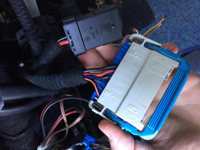

stefano gabellini
stefano gabe...
17/02/2010 81
Inserito il 16/03/2020 alle: 23:01:58
In risposta al messaggio di Kecco del 16/03/2020 alle 18:40:24
Buongiorno. Anch'io voglio cimentarmi in quest'impresa. ho letto e riletto tutte le 21 pagine, studiato tutto è stampato ogni particolare. ho ordinato la leva Cruise control della 147, l'interruttore a 4 pin del freno. mi
mancano solamente i fastom quadrati ed il cavo a 6 poli. stefano gabellini se vuoi lo facciamo assieme. ho visto che hai smontato tutto ... ma proprio tutto. ​​​​devi trovare questi 2 connettori : il connettore D018B lo trovi lato guida dietro il porta fusibili in basso. se sei piu fortunato di me lo trovi cosi: poi nel lato passeggiero sotto la vasca porta oggetti troverai lo spinotto D160A buona caccia
Ciao Kecco, grazie per il tuo intervento, ma come vedi dalle foto che ho fatto il connettore D018B non c'è nel mio camper, mentre il D160A lato passeggero c'è ma non ha tutti i cavi che ci sono nella foto postata qui su COL.
Il mio ha solo due cavi da un lato ed altri due a ponticello dall'altro lato.
Ho cercato di fare più foto possibili se alle volte i connettori indispensabili fossero stati presenti nel mio camper in altro modo, in altra fattezza, ma era una illusione.
Credo che io sia tra quelli che dovrebbero portare direttamente i fili dalla centralina ma non ne ho le competenze, dovrei affidarmi ad un elettrauto bravo ma non ne conosco ed io per quanto mi sono adattato a tutto sul mio camper, e come vedi non mi mette pensiero di smontarlo tutto, quando ci sono dei limiti da non superare evito di farlo per creare grossi problemi.
Un saluto.
Kecco
Kecco
16/03/2020 12
Inserito il 17/03/2020 alle: 09:47:11
In risposta al messaggio di stefano gabellini del 16/03/2020 alle 23:01:58
su COL. Il mio ha solo due cavi da un lato ed altri due a ponticello dall'altro lato. Ho cercato di fare più foto possibili se alle volte i connettori indispensabili fossero stati presenti nel mio camper in altro modo, in altra fattezza, ma era una illusione. Credo che io sia tra quelli che dovrebbero portare direttamente i fili dalla centralina ma non ne ho le competenze, dovrei affidarmi ad un elettrauto bravo ma non ne conosco ed io per quanto mi sono adattato a tutto sul mio camper, e come vedi non mi mette pensiero di smontarlo tutto, quando ci sono dei limiti da non superare evito di farlo per creare grossi problemi. Un saluto.
Anch'io non ho il D018B , quindi dovrò passare il cavo.
mentre per il D160A non é importante, è spiegato che si può fare in altra maniera.
Appena mi arrivano tutti i pezzi ( una vera incognita sto periodo) faccio un po di foto sull'operazione del passaggio del cavo, magari ti faccio prendere coraggio. laugh

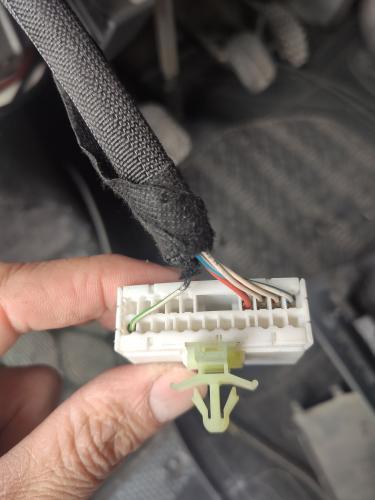

Buongiorno,
ci provo anch‘io. Però non sono cosi fortunato di avere i cavi all interno del camper...
ho trovati tutti i connettori (D018 e D160A) e devo fare il collegamento dalla centralina nel vano motore.
Sarrei contentissimo di avere delle foto! Per vedere come viene collegato tutto.
Sono proprio al punto di lasciar perdere...
Grazie per l‘aiuto.
EnzoRo77
EnzoRo77
18/03/2020 4
Inserito il 19/03/2020 alle: 09:06:50

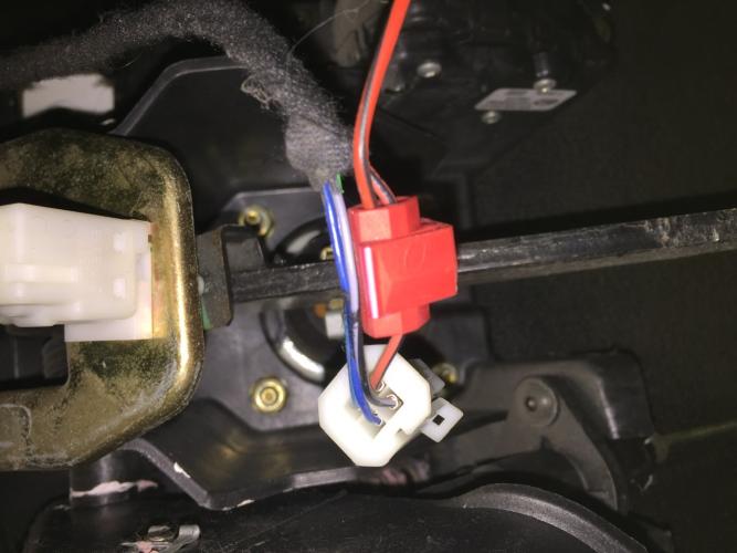

Ciao a tutti,
volevo procedere con i lavori di collegamento centralina - interno camper...
Guardando tutti i connettori ho trovato una cosa strana, mai vista su una foto in chat.
Qualcuno di voi mi sa dire se é possibile che il collegamento da centralina a connettore D018B ci sia già? (Connettore grande grigio-blu) Come posso verificare?83339946-8516-4792-9D0E-0EACC38B87F2.jpeg
e un altra domand, il connettore per il freno é già cablato in modo corretto?
grazie per l‘aiuto!

Ciao Enzoro77
dovresti controllare se quella serie di fili parte dalla centralina. Se hai un tester è più sicuro.
Il tuo camper è di seconda mano?
il rubacorrente allo stop l'hai messo tu o era già presente?
hai anche l'interruttore a 4 pin sul pedale del freno?
