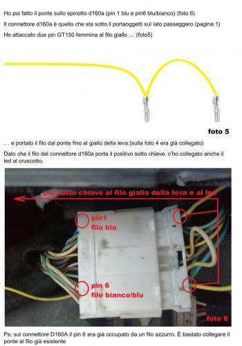

Connettore bianco lato passeggero come da guida, e verifica fusibile cruise control nella scatola lato guida
La spia sul cruscotto si accende perché il quadro strumenti fa un check control di tutto quando giri la chiave. Potrebbe essere necessario un intervento via porta diagnosi con apposito software, c'è una procedura per riarmare il cruise control ma prima verifica il positivo e il fusibile

Vedi che non hai seguito la guida? Il ponte che fai su quel connettore porta il positivo al cavo GIALLO della leva

Come già scritto più volte:
Connettore bianco lato passeggero: ponticellare il pin 1 e il 6 e collegare il filo GIALLO della leva, questo perché il pin 1 filo azzurro è il segnale del pedale freno ed il pin 6 (azzurro bianco) è il positivo sottochiave.
Se fai quello che ti ho scritto NON serve il ponte su pedale freno
Come da foto estratta da guida kecco, ignora il fatto che devi collegarlo anche al LED cruscotto perché ce l'hai già collegato.
