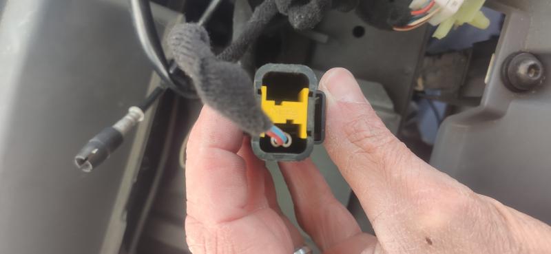

Buongiorno Fargo73 e grazie per avermi riposto, in effetti mi basavo proprio sull'immagine che avevi postato te in cui si vede palesemente che al connettore arrivano molti più cavi rispetto ai due che invece arrivano al mio connettore.
Come da foto allegata c'è molta differenza e per questo chiedevo in quale modo potessi fare e se fosse utilizzabile comunque.

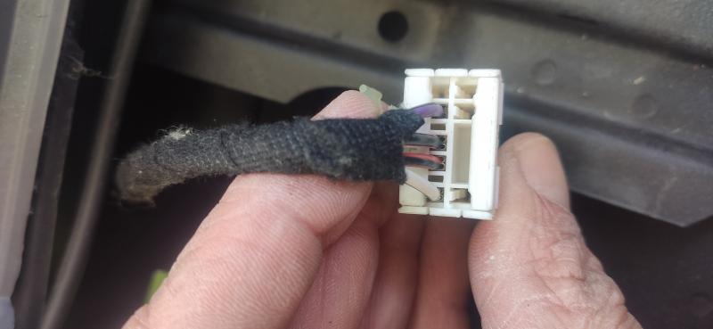

Ciao a tutti, queste sono altre due foto del connettore sotto la fusibiliera del vano motore, quello che credo vada a finire all'interno della centralina.
Vedendo il connettore sono presenti tutti i pin ed i relativi cavi che dovrebbero terminare nella centralina.

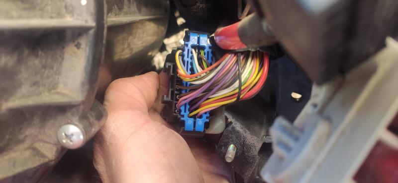

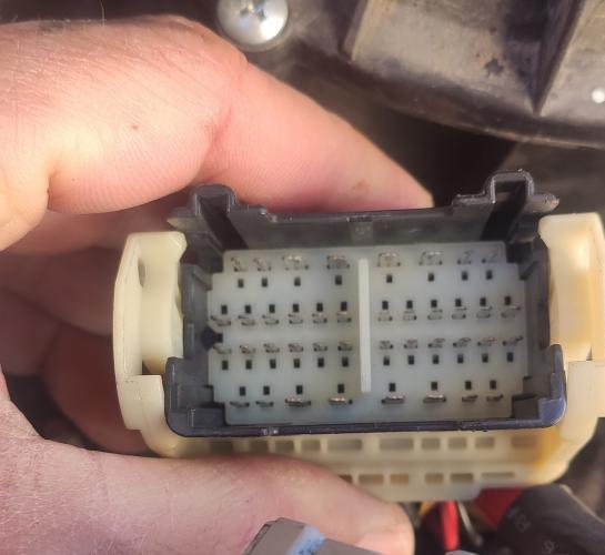

Allora Fargo73 la situazione è questa:
LATO PONTICELLO
LATO OPPOSTO
Poi c'è un connettore che viene dal lato plancia centrale che è scollegato:
Infine sulla parte DX all'interno dov'è la bocchetta dell'aria ci sono questi cavi con connettori che però non dovrebbero centrarci nulla:

Inoltre cercando nel portafusibili vano motore dell'Alfa da demolire ho cercato di verificare se ci fosse una situazione come nei nostri Ducato X244 per prelevare anche i connettori Delphi GT150 femmina.
In realtà non era proprio allo stesso modo ma ho tagliato dei connettori sotto la scheda fusibili dove dovrei aver trovato i connettori in oggetto.
Vi allego foto ditemi se sono quelli.

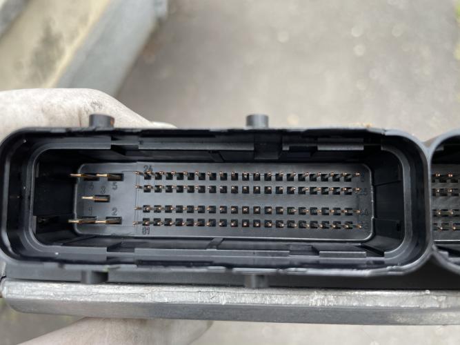

Se ho capito correttamente ora, il problema che ho sul connettore D160A (a cui non arrivano i cavi come nelle immagini da voi postate) può essere superato creando un ponticello sui pin 3 e 4 della leva freno e collegando poi il tutto al pin 2 della leva del cruise...giusto?
Per quanto riguarda invece il pin 61 devo verificare sulla frizione com'è la situazione, ma qualcuno sa indicarmi sul connettore della centralina "B", sul connettore sotto i fusibili del vano motore, dove è possibile trovare collocato il pin 61?

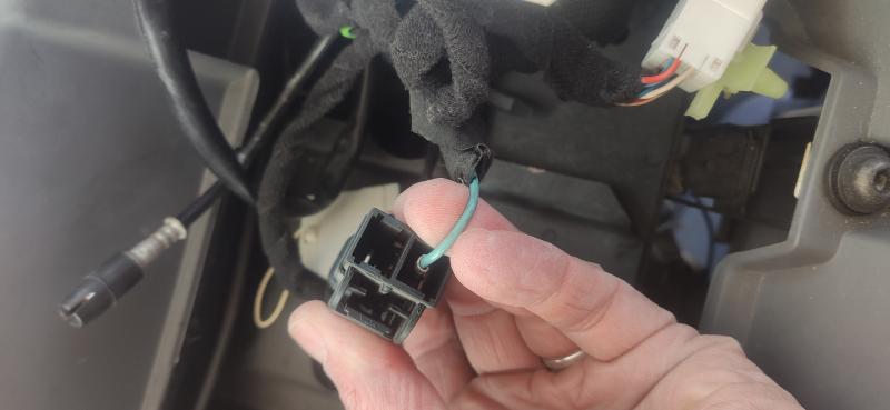

Buona Domenica tutti, oggi mi sono messo al lavoro ed ho effettuato tutti i collegamenti dei Delphi gt 150 pin 53-54-55-56-57-23 del connettore centralina sotto la fusibiliera, tramite un cavo di rete ed ho portato il tutto all'interno della cabina.
La leva del cruise è già cablata e dovrei portare il relativo cavo 2 giallo all'interruttore stop a 4 pin in quanto il connettore D160A non è gestibile nel mio caso in quanto è mancante del cablaggio corretto.

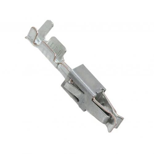

Ora volevo gestire questo passaggio ma non riesco a capire all'interno del connettore bianco (in cui ho solamente i due cavi GRIGIO/NERO e AZZURRO/VERDE) che tipo di connettori femmine ci sono.
Vi chiedo questo perchè se pur dopo una miriade di tentativi ed improperi, non sono riuscito ad estrarre ne il connettore grigio/nero ne quello azzurro/verde dal connettore bianco per verificare la tipologia dei connettori.
Per tale motivo mi sono bloccato in quanto non sapendo che connettori ci siano non riesco a fare i vari collegamenti.
Voi come avete fatto? Siete riusciti a trovare i connettori femmina corretti o avete utilizzato un'altra metodologia?
A prima vista sembrerebbero questi connettori femmina ma non ne sono sicuro:
Grazie a chiunque abbia la bontà di aiutarmi.
Buona serata.
P.S.: vi allego foto.

Inserito il 21/04/2021 alle: 23:54:29
Buonasera signori, non voglio riaprire o riprendere un post vecchio.
Scrivo solo per ringraziarvi...succede spesso che butto un occhio ai vostri post, sono uno dal cacciavite facile.
Ho acquistato di recente un furgone Ducato 244 e mi sono imbattuto su questa discussione.
Ho voluto provare...alla fine, con 30 euro (20 di comando cruise e 10 di interruttore stop), ho montato con successo al primo tentativo il cruise.
Siete stati molto preziosi e volevo ringraziarvi.
Giusto per chi leggerà la discussione in futuro, volevo segnalare che alcuni colori del cablaggio, da me, erano diversi, pertanto, pur avendo il famoso connettore predisposto, ho preferito controllare che effettivamente fossero i cavi necessari. Unico "problema" riscontrato è stata la spia sul cruscotto che da me era mancante, ma il connettore supplementare dietro al quadro strumenti c'era (mancava il connettore proprio sul quadro).
Un amico elettrauto mi ha fornito un quadro strumenti guasto di una lancia ypsilon (2010) dalla quale ho prelevato: il led verde per la spia, la resistenza SMD ed il connettore da aggiungere al quadro (aveva già i fori).
Purtoppo non è un operazione semplicissima per tutti, ma si può fare...una volta saldati connettore e led, mi era rimasto da individuare il posto più adatto per saldare la resistenza e far arrivare il positivo sotto chiave mancante.
Allo scopo ho individuato un'area del circuito stampato ramata, isolata dal resto (proprio in basso e vicino il led aggiunto) e con le piazzole per saldare la resistenza SMD e tirare fuori il filo.
Avrei potuto recuperare il positivo sotto chiave dal quadro stesso senza bisogno di fare uscire un ulteriore filo, ma quando ho lavorato sul quadro non avevo schema elettrico e neanche il furgone (fermo dall'elettrauto in attesa di montare il satellitare). Non escludo in questi giorni di aprire il quadro nuovamente per sistemarlo meglio.
