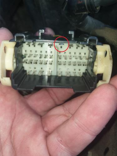

Buonasera Stefano, niente scuse,ma figurati... stasera intanto ho aperto la scatola fusibili ed ho rintacciato il connettore mediano... i pin ci sono tutti ed ho anche verificato con il multimetro che ci fossero corrispondenze tra i cavi evidenziati sui vari schemi
Ciao scenico, ma è un effetto ottico o lato connettore centralina ECU ti manca un pin come ti ho evidenziato dalla tua immagine...?
Non so quale particolare funzione abbia ma comunque dalla foto sembra che sia assente o come se scollegato e rientrato.

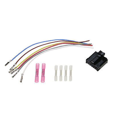

Ciao, dopo aver installato il Cruise è successo anche a me.
Non so se per colpa della vite con cui anch'io ho bloccato la leva del Cruise o per altri motivi.
Comunque la rottura non è stata immediata, a volte non funzionavano i fari ma bastava girare e rigirare la rotellina e tornavano a funzionare fino a quando, mentre ero in vacanza in Calabria, il devio si è rotto abbandonandomi definitivamente.
Ho acquistato un nuovo devio e sostituito da solo in quanto il mio volante non aveva airbag.
Alla fine il problema non si è risolto anche con il devio nuovo in quanto il problema era dovuto all'ossidazione dei cavi del connettore che si collega al devio.
Così ho sostituito il connettore, reperendolo da uno sfascia carrozze (è lo stesso di quello per Fiat Punto o Panda mi sembra) e tutto ha ripreso a funzionare.
Il problema del connettore del devio del nostro X244 è che tendono a cuocersi i fili perché sottodimensionato (almeno così dicono gli esperti) in questo modo i fari non funzionano più.
Quindi non sempre il problema è dell'intero blocco devio, prima di fare la spesa che ho fatto io controlla il connettore nello specifico.
Un saluto.
P.S.: per intenderci il connettore è questo:

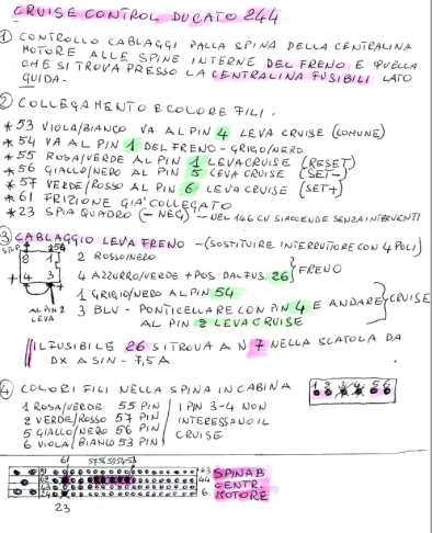

Premetto che il veicolo non è predisposto quindi ho proceduto ai vari cablaggi, ma al pedale del freno arrivano solo due fili e non 4 e quindi non riesco proprio a capire come procedere. Help me!! Cosa devo fare? Anticipatamente ringrazio
Ciao, premetto che la mia esperienza è su un Ducato 2.8JTD, ma penso che tu debba inserire al pin 1 il cavo che va alla posizione 54 del connettore vano motore sotto la scatola fusibili, il pin 3 lo ponticelli con il pin 4, che poi puoi connettere al giallo della leva del cruise control.
Il pin 4, parliamo sempre del connettore dell'interuttore freno, è un +12V sotto chiave, mentre il pin 2 è il cavo che va alle lempadine degli stop.
Qui sotto, ti riporto uno schema pubblicato nelle pagine precedenti per agevolarti.
