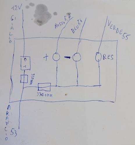

salve gente, visto che si fa' fatica a trovare una leva cruise control x il ducato 244  o le vendono care IMG_20251006_135553(3).jpgvolevo fare una scatoletta con 1 interruttore e 3 pulsanti, allego foto schemino e mi dite se può essere giusto? grazie

salve gente, visto che si fa' fatica a trovare una leva cruise control x il ducato 244  o le vendono care volevo fare una scatoletta con 1 interruttore e 3 pulsanti, allego foto schemino e mi dite se può essere giusto? grazie
La leva è quella dell'Alfa 147 ...164..ecc ecc
ne trovi a iosa allo sfascio
La leva non ha resistenze, approfitta per metterci anche il led sul pin 23 e poi potresti usare per il + ed il - un pulsante a bilancino.
Il resto è un interuttore per accendere ed un pulsante per il Res.

La leva non ha resistenze, approfitta per metterci anche il led sul pin 23 e poi potresti usare per il + ed il - un pulsante a bilancino. Il resto è un interuttore per accendere ed un pulsante per il Res.

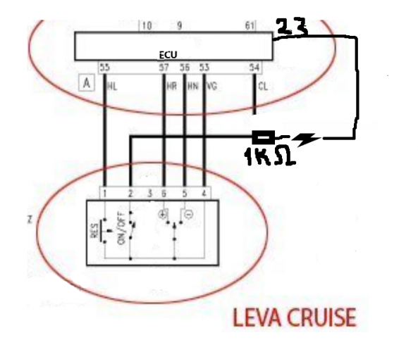

proverò senza resistenze su pulsanti a fare sta scatoletta,al momento sul mio ducato 244 e su quello mio amico (leva bravo e leva 147) non capiamo xchè il led si accende appena girato chiave,e poi si abbassa d'intensità ma non si spegne del tutto,se poi accendiamo il cruise il led intensità piena,io messo resistenza sul led 1kohm e mio amico 800 ohm naturalmente negativo sul pin 23,x il resto il cruise funziona benissimo
