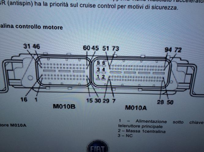

ciao, per il tuo modello bisogna capire se va bene la leva a 5 fili o quella a tre fili.
La mia esperienza arriva a modelli del fino al 2011  se il tuo è del 2012 forse  hai la leva a tre fili.
Potresti controllare il connettore della centralina motore se ci sono dei tappini gialli nella posizione 38/56/77/78 come da foto potrei aiutartiIMG_1596(8).JPG

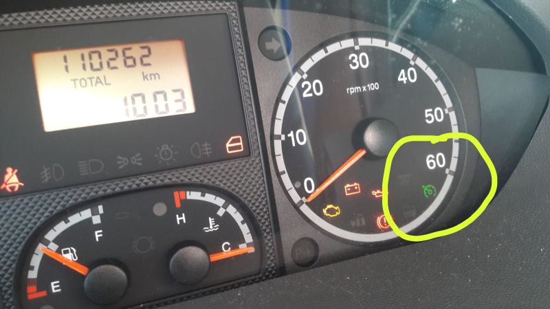

Inserito il 22/02/2019 alle: 16:33:03
                                                                                image(700).png         w30430
E grazie anche a  pepyno69
Modificato da lorvi il 22/02/2019 alle 16:37:04
