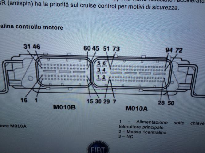

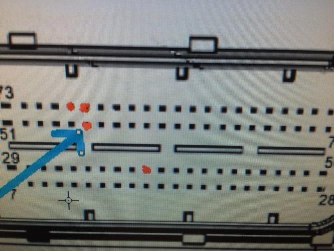

Non ho più gli schema dei Pin connettore dove collegarmi c è qualche d'uno che me li può fornire? Ducato 250 anno 2009.

In risposta al messaggio di Faoo del 06/03/2019 alle 22:34:36
Non ho più gli schema dei Pin connettore dove collegarmi c è qualche d'uno che me li può fornire? Ducato 250 anno 2009. grazie
IMG_1596(9).JPGPronti wink foto centralina motoreIMG_1774(2).JPGConnettore M010A centralina motore in alto da sx verso dx  77 e 78 sotto il 78 trovi il 56 sotto nella terza fila il 38 ,l'hai trovata la brucola ?laughwinkyes

Pronti  foto centralina motoreConnettore M010A centralina motore in alto da sx verso dx  77 e 78 sotto il 78 trovi il 56 sotto nella terza fila il 38 ,l'hai trovata la brucola ?
Oggi ho avuto un paio di ore ma ho cambiato lavoro ho installato la telecamera quindi gente brugolalaugh Anzi volevo chiedere qui sul forum se posso trovare un più nel cruscotto Ducato 250 non sotto chiave in zona autoradio.
