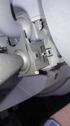

Grazie Silvio forse passando molto tempo mi sono dimenticato. ...Ho limato il vano ma è corto...Domani guardo se posso tagliare il fondo senza rovinare nulla..Cosa devo togliere dalla leva?

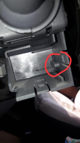

Ciao,dall'alloggiamento leva  sotto il piantone se ricordo bene devi togliere una parte della parete rivolta verso il motore,nella parte verso il sedile devi togliere una sporgenza .
Inserisci la leva mettendo insieme una piccola striscia di carta larga 2 cm e quando la leva si blocca estrai la striscia se esce ,rifai l'inserimento spostando la striscia in un'altra porzione della leva ,cosi riesci a capire quale zona ostacola l'inserimento.
Alcuni hanno messo marcatori colorati ,altri grasso .eb659c37d-5299-4a22-8abd-849908a4a056.jpga7254b0e-1d85-4b81-a6d3-9b1f56dad131.jpg    nella  prima foto  vedi una delle parti da togliere nel vano altre non ne ho.
Nella seconda foto  se guardi bene al lato dx del semicerchio ci sono segni di asportazione.
La tua in quel punto è uguale.

Foto su gentile invio  di Alfredo da Torino

Ciao,dall'alloggiamento leva  sotto il piantone se ricordo bene devi togliere una parte della parete rivolta verso il motore,nella parte verso il sedile devi togliere una sporgenza . Inserisci la leva mettendo insieme una
piccola striscia di carta larga 2 cm e quando la leva si blocca estrai la striscia se esce ,rifai l'inserimento spostando la striscia in un'altra porzione della leva ,cosi riesci a capire quale zona ostacola l'inserimento. Alcuni hanno messo marcatori colorati ,altri grasso .e    nella  prima foto  vedi una delle parti da togliere nel vano altre non ne ho. Nella seconda foto  se guardi bene al lato dx del semicerchio ci sono segni di asportazione. La tua in quel punto è uguale. Se vuoi domani a l'ora di pranzo puoi chm. Foto su gentile invio  di Alfredo da Torino Ti  ricordi la procedura di autoapprendimento?
Ciao Silvio No non mi ricordo l'autoapprendimento come si fa Comunque sono riuscito a posizionare la leva anche se lo stile di dover limare tutto Non mi piace molto L'unica cosa ho tolto il connettore ma non riesco a capire come si apre  per inserire i pin.

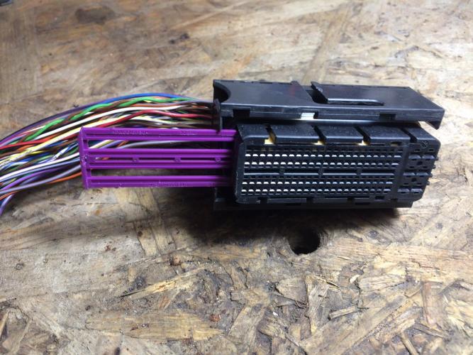

Scusate se mi ripeto ma ho scollegato il connettore dalla centralina dovrei aprirlo per inserire i Pin non vorrei romperlo c'è un sistema o si fa leva al cuscio con un cacciavite?

Scusate se mi ripeto ma ho scollegato il connettore dalla centralina dovrei aprirlo per inserire i Pin non vorrei romperlo c'è un sistema o si fa leva al cuscio con un cacciavite? grazie.
Devi tagliare la fascetta che tiene i fili e il guscio, dopodiché il guscio scorre in avanti. devi togliere anche la slitta viola altrimenti non riesci a infilare le spinette.Slitta%20viola.jpg
Grazie Alfredo, la fascetta l avevo tagliata e avevo sfilato la slitta viola che nel mio è in 2 pezzi uno corto e uno lungo, poi mi ero fermato perché non volevo fare danni.
Domani provo grazie.

Tutto ok installazione completata , nel cruscotto si accende la spia del Cruise quindi direi che è stato riconosciuto domani vado a fare revisione e tagliando quindi farò un test su strada.
