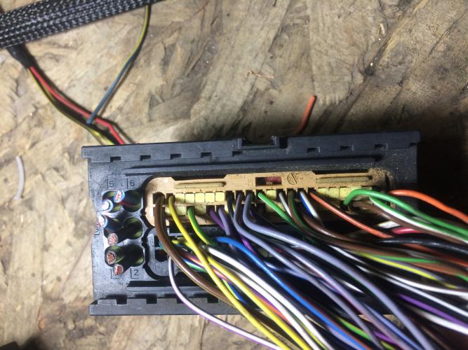

La leva la trovi  nelle autodemolizioni,prendi quella a 5 fili della Croma,Idea,Musa,Y,Bravo completa di connettore,fatti dare anche il connettore centralina motore(dal connettore recuperi i faston)IMG_5202.JPG  con i relativi cavi più lunghi possibili ,ho solo l'immagine posteriore del connettore

Ciao,le trovi dal demolitore nel connettore della centralina motore delle auto diesel del gruppo fiat ,prendi se puoi il connettore che ha i fili più lunghi farai meno saldature .
Qualcuno le ha trovate su amazon , se non le conosci bene  la sua forma molto particolare .
Se poi non le trovi te e spedisco io .
