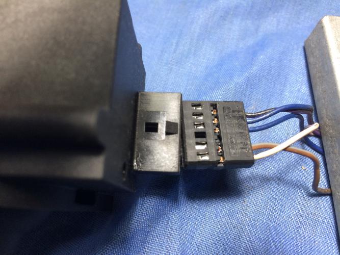

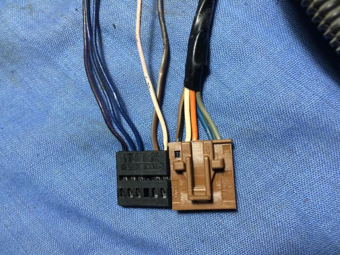

per 50 euro ma poi il cablaggio  è possibile farselo da soli con dei spinotti da mettere sui cavi o serve per forza il suo cablaggio con i sui connettori ?   attendo una conferma ,perchè se non è possibile farsi il cablaggio da soli ,lo compro su ebay tutto compreso a 120 euro  ,ma se potevo risparmiare quei 50 euro sarei piu contento ...ma pare che attorno a questi cruis control fai da te ci sia un bel  business perchè  molto richiesti, ed il prezzo è  salito ...
Ciao, a te occorre la leva con il suo connettore con 10cm di filo a cui salderai il filo fino alla centralina motore120/140cm .
In alternativa il connettore puoi costruirlo con un connettore del gruppo fiat ,hanno lo stesso interasse di quello leva.
L'importante e seguire la sequenza come da foto sotto,nella seconda foto quello a dx è originale.IMG_4274(1).JPGRereIMG_4275(2).JPG

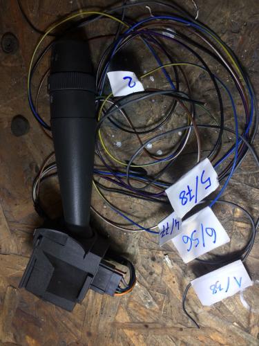

è aumentato , mentre sul  web avrei trovato un devio luci  completo di leva cruis control della  fiat croma a 50 euro   ,ma mancano i cablaggi ,credete si possano in qualche modo farseli da soli ? poi lo schema di come vanno collegati è reperibile da qualche parte?
Ciao ,la leva  che hai visto in rete è completa di connettore?
Il cablagglio lo devi costruire tu,se non hai  il connettore lo puoi ricavarlo da un connettore  del gruppo fiat che ha lo stesso interasse dei pin  maschio della leva.
I faston del connettore leva vanno bene quelli che trovi dal connettore donatore.
I faston per il  connettore centralina motore devi recuperarli da un connettore centralina motore diesel del gruppo fiat (demolitore).image(3624).png
N.B. queste indicazioni valgono per i mezzi fino al 2011 nei modelli 2012 ho dei dubbi
